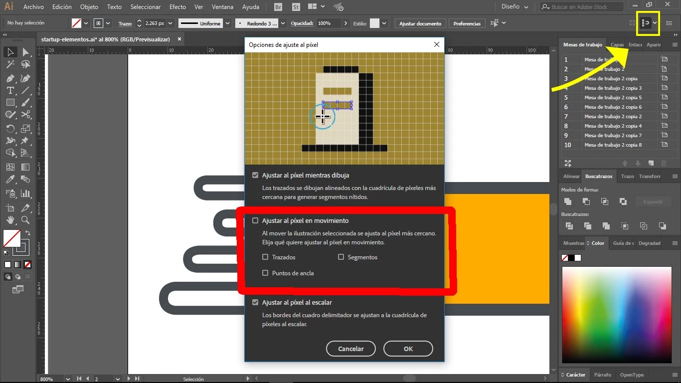

Dando Click en el icono indicado con amarillo que es "Alinear la ilustración con una cuadricula de pixeles para crear y transformar", despliega el menú que aparece en la imagen y desmarcando solo la casilla "Ajustar al píxel en movimiento" te permitirá mover libremente tanto con el movimiento manual como con las teclas de flecha respetando el incremento de teclado que tu ajustaste anteriormente en preferencias.

gracias ese era mi problema te agradezco
