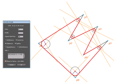

J'aimerais bien avoir un exemple de ce que vous souhaitez pour mieux comprendre.
Mon script fait cela, mais je peux le modifier...
René

Dans l'exemple précédant, la liste de commande
signifie rayon de 20 pour les sommets 0 et 6
et 8 pour les sommets 1, 2, 3, 5
Un autre exemple (tous les sommets arrondis au même rayon 20pt):
La ligne de commande est ici [20,[50]]
il suffit que la valeur 50 soit > au nombre de sommets 10
Pour ce que vous demander (l'application de l'effet arrondi) je ne connais pas le nom de l'effet ni les paramètres à utiliser.
