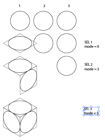

Salut !
Tu veux réaliser ce genre de travail ?
avec 3 objets 1 2 3, je lance le script 3 fois.
var j = "0";
    j = prompt("Mode ? 0-5",j,"");
switch (j) {
      case ("0"): SSR(-30, 'Top'); break;
      case ("1"): SSR(30, 'Top'); break;
      case ("2"): SSR(-30, 'Right'); break;
      case ("3"): SSR(30, 'Right'); break;
      case ("4"): SSR(-30, 'Left');break;
      case ("5"): SSR(30, 'Left');
De LR
