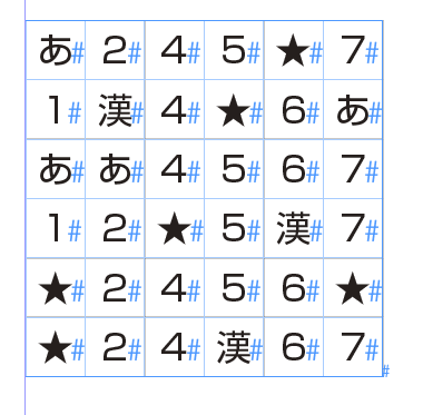

最後に私のクロスワード作成方法です。
Subi Omu様とほぼほぼ同じなんですが、、、、
一応載せときます。
事前準備:
●セルを塗りつぶす部分に適当な文字をあしらったテキスト(今回は★)
●“左/上揃え”に設定した数字用の段落スタイル1個
(他の設定は後で調整できるので適当、もちろんここである程度決めてしまってもOK)
(仮に名前をnumberとします)
●セルスタイルを3つ用意
1.お好きな線幅設定、テキストの配置を“中央”にしたもの
2.セルの塗りを黒に設定したもの
3.作成しておいた数字用の段落スタイルを割り当て、配置を“上”にしたもの
●表スタイル1つ用意
セルスタイル「1」を割り当てたもの
手順
テキスト流し込む
作成した表スタイルで表変換
ここで画面見ながら、セルサイズ調整、ひらがなと漢字の情報を決める(数字もそのまま変わっていい)、
揃えをセンターに(はい、すいません手作業です)
せうぞ―様のスクリプト
正規表現にマッチしたら、指定のセルスタイルを適用する「regex_cellstyle 0.2」
を使用して、
「★」に対してセルスタイル2を。
そのまま(選択された状態のまま)同じスクリプトで
「数字」に対してセルスタイル3を。
必要なら段落スタイルを修正して数字の大きさやフォントを変えて出来上がり。
