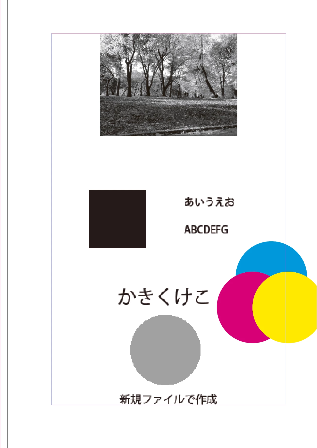

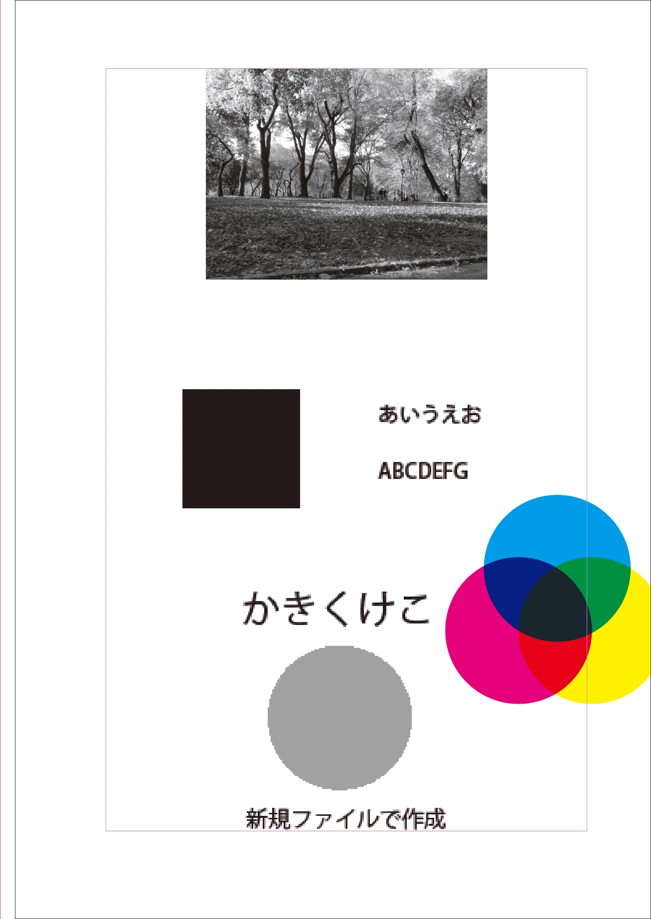

添付ファイルは問題のファイルをコピーして検証したスクショです。
01と02は、Illustratorの分版プレビューで確認した様子。
03は、InDesignに配置後、分版プレビューで確認した様子です。
InDesignに配置すると混色墨になってしまいます……。

    Illustratorファイルに問題があると考え、新規ファイルでモノクロのイラレファイルを作り配置してみました。ですが、やはりIllustratorファイルは混色墨になるようです。(画像07と08)
    う〜ん。こんなことがあるのでしょうか…。
    なんとなく、InDesignファイルの問題のような気がしてきました。
    検証に使っているファイルをアップしてみます。
    もしよろしければ、ご意見をいただけましたら大変助かります。
    (ファイル名:検証用.indd)
    よろしくお願いいたします。
