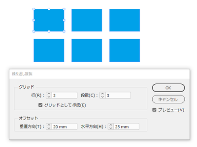

1つつくって数値指定の複製のほうが計算がラクだと思います。
ドラッグしつつ分割する方法だと,1つの大きさを固定できないため最初に天地左右のトータルの寸法を計算しておかないといけないので…。間隔は「レイアウトグリッド設定:段間」か「マージン・段組:間隔」で指定します。(ちなみに,⌘キーを押してから長方形を描き始めれば,⌘キーから手を放しても矢印キーで分割できます)

ご返信ありがとうございました。
なるほど、「繰り返し複製」ウィンドウでは
間隔が数値設定できるのですね!
こちらの方法でしたら、スピーディーに配置ができそうです。

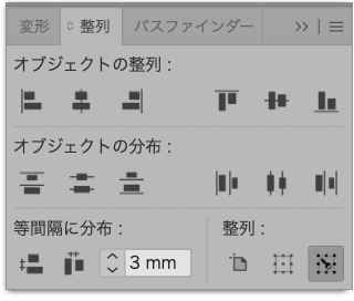

katayanagi51さんのおっしゃるように、ドラッグ中に分割するのだと数値指定が難しいですね。
自分だったら、四角を一つ描いて必要なだけ並べてから、「整列』を使って間隔や位置を調整してしまうと思います。
リンクをクリップボードにコピー
コピー完了
ご返信ありがとうございます。
InDesignの整列パレットでは、間隔の指定もできるのですね!
Illustratorの整列パレットにはないので
びっくりいたしました。
繰り返し複製ウィンドウと整列パレット、
それぞれの長所を踏まえれば
上手く使い分けができそうな気がしております。
ありがとうございました!

Illustratorにもありますよ!
複数オブジェクトを選択してからキーオブジェクトを指定すると使えます。
リンクをクリップボードにコピー
コピー完了
仰る通り、IllustratorでもBOXが出現いたしました!衝撃です‥!
今まで、かなり遠回りな方法で配置しておりました。。。
ありがとうございました‥!
