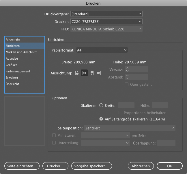

Enthusiast ,
Mar 26, 2021 Mar 26, 2021
Hi Dietmar,
ich vermute, dass das was mit der Ausrichtung in den Druckeinstellungen zu tun hat, probier hier mal andere Einstellungen.
New Here ,
Danke, aber hab alles schon durchprobiert, funktioniert nicht.

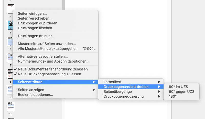

New Here ,
Hey Dietmar, schaue mal bitte bei den Seitenattribute > Druckbogenansicht. Vielleiciht ist es da gedreht?Seitenattribute-Druckbogenansicht.png
New Here ,
ist auch nicht der Fehler, 😞
