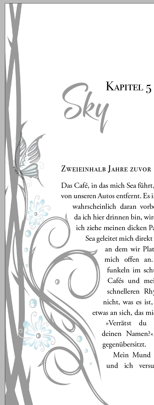

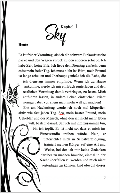

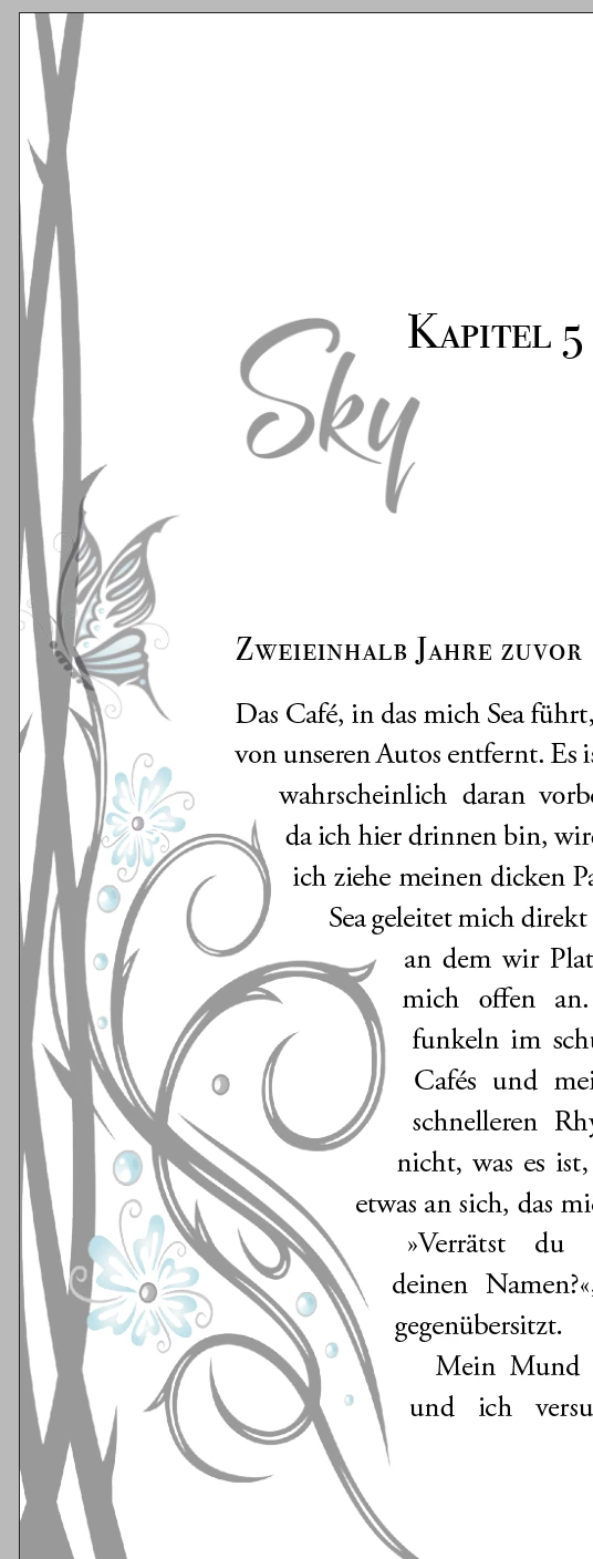

Hallo, ich hoffe ihr könnt helfen.
Ich weiß, wie man Text um Bilder fließen lassen kann, aber wie mache ich das, wenn ich 2 Bilder übereinander habe? Zur Veranschaulichung habe ich 2 Bilder angehängt. Das erste wurde in Word erstellt. Der Schmetterling (ein separates Bild) wurde so über eine Blumenranke gelegt, dass die Ranke, dort wo der Schmetterling liegt, nicht mehr zu sehen ist. So ähnlich wie Textfluss oder Padding bei einem Bild. Aber ich weiß nicht, wie das in IDD geht (siehe 2. Bild). Ich kann natürlich den Schmetterling über die Ranke legen, aber wie bekomme ich es hin, dass um den Schmetterling ein weißer Rand entsteht und die Ranke dahinter „verschwindet“? Ich hoffe, ich habe mich verständlich ausgedrückt.

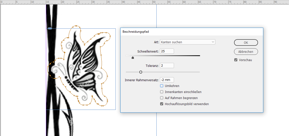

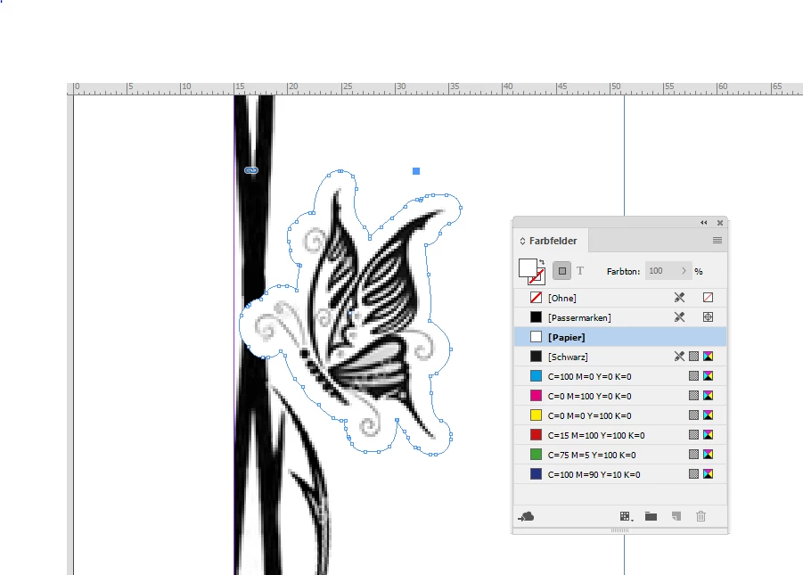

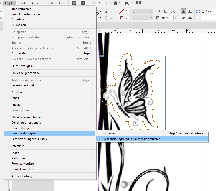

    Hallo janak25634088 ,
    für das separate Schmetterlingsbild brauchst Du einen Pfad, der um das Motiv mit der Farbe [Papier] gefüllt ist.
    Oder einen Beschnittpfad, der mit PhotoShop generiert wird.
    Eine Lösung in InDesign ohne PhotoShop:
    1. Abbildungsrahmen auswählen
    Menü: Objekt > Beschneidungspfad > Optionen…
    Art: Kanten suchen
    wäre die eine Methode. Innerer Rahmenversatz mit Minuswert von der gefundenen Kante fortbewegen.
    2. Den erzeugten Beschneidungspfad in einen Rahmen wandeln.
    Menü: Objekt > Beschneidungspfad > Beschneidungspfad in Rahmen konvertieren
    3. Den Rahmen mit der Farbe [Papier] füllen:
    Gruß,
    Uwe
    Art: Kanten suchen
    Gruß,
    Uwe
    April 13, 2019
    Hallo Uwe,
    Das hat wunderbar funktioniert! Vielen Dank für die ausführliche Erklärung und die Printscreens! :-)
