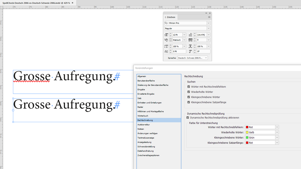

Gesagt, getan: Bei mir mit InDesign 2021 16.4 auf Windows 10 funktioniert's wie gewünscht:
Folgende Einstellungen in den Vorgaben:
Autokorrektur ist analog eingestellt:
Rechtschreibung:
Meine InDesign 2021 16.4.0-Datei von meinem deutschen Windows 10 zum Herunterladen:

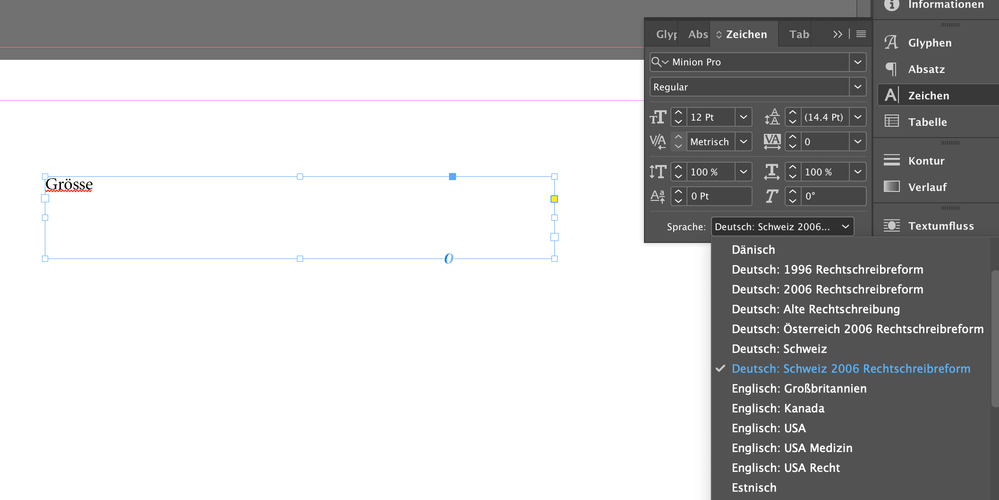

Ich blicke nun langsam nicht mehr durch. Ich habe die Voreinstellungen so gemacht wie auf deinen Screenshots (waren schon vorher so). Ich habe beim Zeichen Schweiz ausgewählt, habe InDesign mittlerweile neu installiert und alles nochmals neu eingestellt. Trotzdem weigert es sich beharrlich, das «ss» als richtig zu erkennen. Öffne ich aber dein Dokument, wird mir das «ss» beim Text mit den schweizer Einstellungen nicht mehr markiert. Kopiere ich deinen Text mit diesen Einstellungen in ein neues Dokument, wird es wieder rot markiert. Ich weiss wirklich nicht, was ich noch machen soll.

Meine Voreinstellungen:
Wörterbuch
Rechtschreibung
Autokorrektur
