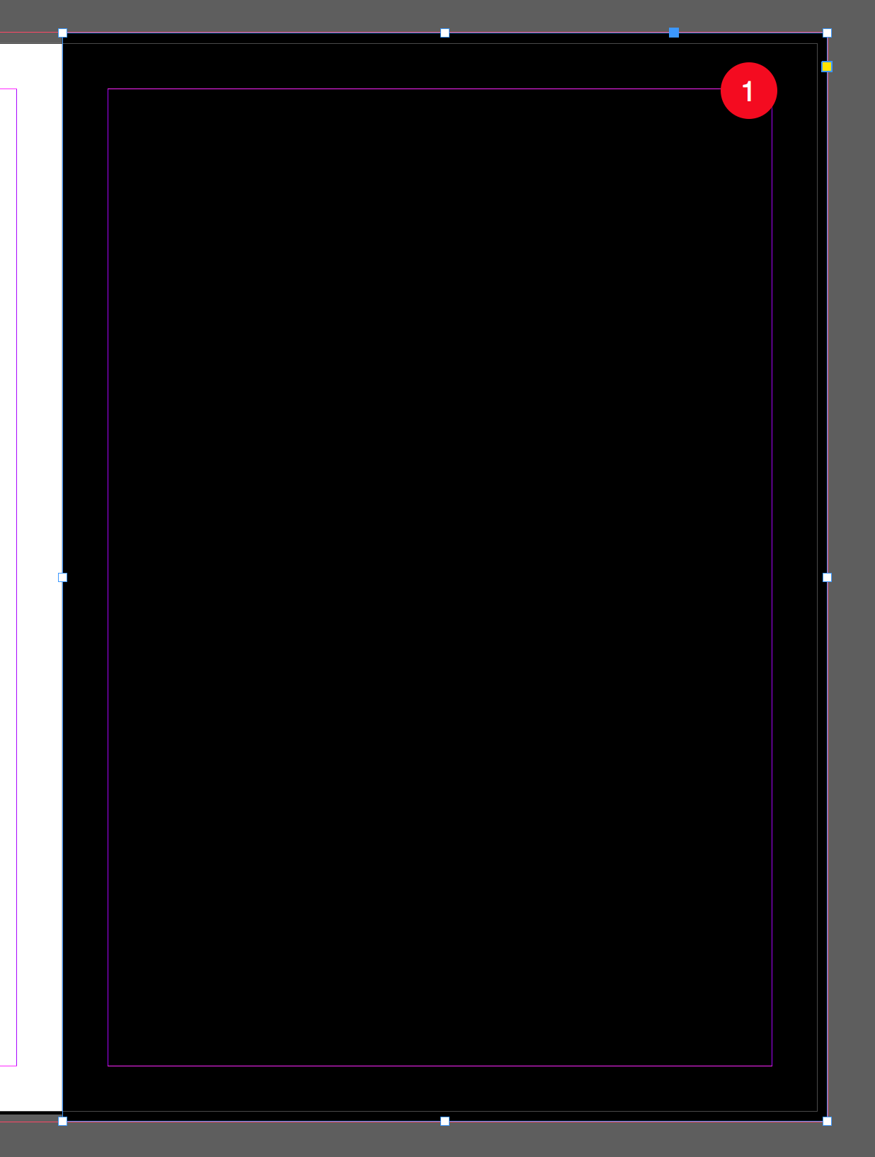

Bonjour,
J'ai un projet de livre à imprimer et je ne m'en sors pas au niveau de l'impression.
Le format du livre est 17x25cm (portrait).
Sur une page, à gauche, mes textes, sur l'autre page, à droite, une photo pleine page avec un fond noir ou bordure noire.
Les textes au niveau impression, c'est bon puisque je reste dans le cadre.
C'est pour la photo pleine page que j'ai un soucis ou du moins que je voudrais m'assurer qu'il n'y en a pas!
Voici une photo de mon document.
J'ai une marge de 10mm et un fond perdu de 3mm.
La question, c'est....comment dois-je aligner la photo de droite pour que le bord noir soit visible et respectivement égal sur les quatre côtés?
Merci mille fois, j'ai vraiment besoin de votre aide 🙂

  1. Select the spread in the page panel.
  2. In the panel menu deselect to reorder pages of the spread.
  3. Click twice on the thumbnail of the second page.
  4. Drag the thumbnail of the right page to the right until you see a vertical short line, release the mouse
  5. Now you have separated both pages of that spread to handle the bleed correctly.
You have to extend the black area to ALL sides to the bleed, you are missing it now.

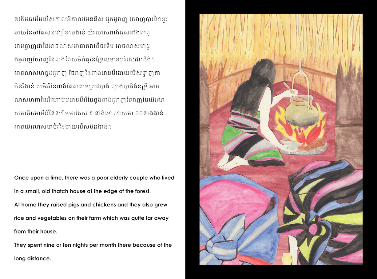

New Here ,
Dec 30, 2017 Dec 30, 2017
Hi Cari,
Thank you so much for your reply and the understanding of my issue, in french 🙂
Well, ok, I tried to apply what you recommended, can you look at the result?Capture d’écran 2017-12-31 à 09.36.45.png
What do you think? At printing, will that be ok?
I also saved in .png to check result and it looks ok too I think (but never sure...)
Thank you again!
Pierre

Dec 31, 2017 Dec 31, 2017
You need to move the graphic frame to the centre of the page horizontally still. Because your document has bleed, you can't centre it against the black object behind it, but need to centre it on the page.
  1. Select the image frame.
  2. Show Align panel and set Align To, to Align to Page.
  3. Click on Align Horizontal Centre option under Align Objects.

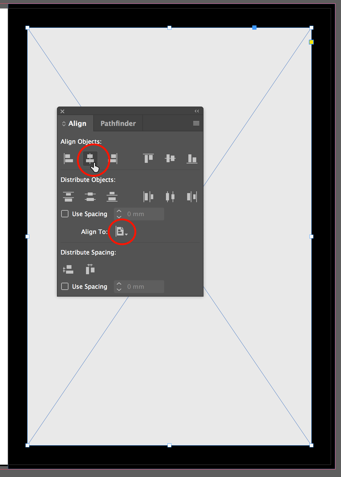

New Here ,
Thanks a lot.
I don't see a change but I followed your instructions...
Now I have this...

Hi Pierre,
I hope you see, that you need two items here:
1. In the background a black rectangle that might be colored with a "rich" black, not only 100% [Black].
2. On top of it your graphic frame that contains the placed image.
That will give you the freedom to resize the image individually or change the clipping as you wish.
