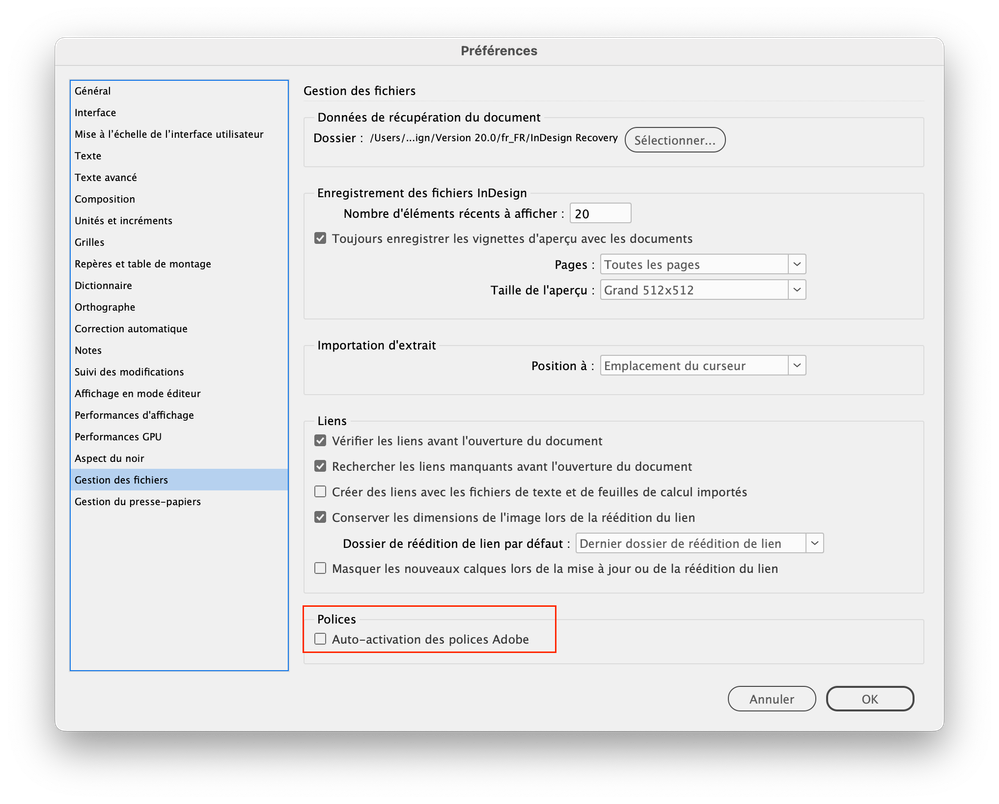

Bonjour,
Même problème chez moi : tache de fond activation polices.......comment arreter cela !!!???
Jan 22, 2025 Jan 22, 2025
As-tu essayé de décocher cette case ?

Bonjour , comment aller jusqu'ici ?
LEGEND ,
Mar 27, 2025 Mar 27, 2025
quote
By @carla-lisa_3741
Get where?
Menu Edit -> Preferences - last item at the bottom of the list.

Hi there,
Have you tried the suggestion shared by our experts jmlevy & Robert at ID-Tasker? Please let us know if you still experience the issue. Also, it would be helpful if you could share the details of your operating system and the version of InDesign installed on your machine.
We will try our best to help.

Bonjour, j'ai le même souci, si quelqu'un peut m'aider
New Here ,
Apr 24, 2025 Apr 24, 2025
Bonjour, j'avais le même soucis, résolu en fermant mon fichier actif sur Indesign, et en ajoutant la police concernée dans mon créative cloud (onglet "polices chargées"). Lorsque j'ai réouvert la tâche avait disparu.
Ce que je comprend : la police était installée sur mon ordi, ou dans un autre fichier, Adobe cherchait la police dans celles chargées, mais impossible puisqu'en vérifiant elle n'était effectivement pas installée. Donc, autant donner au bon endroit ce qu'Adobe chercher, visiblement cela a marché.
Bon courage
