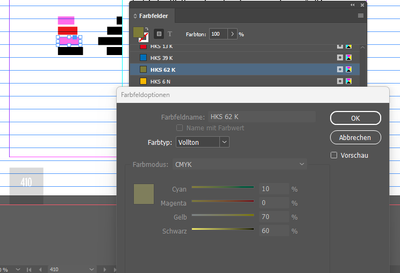

Hallo, ich habe ein Darstellungsproblem in InDesign in der Überdruckenvorschau: Die HKS-Farben werden hier nicht richtig angezeigt. Hat jemand eine Idee, was ich machen kann, damit die Farben richtig (so wie in der Farbpalette) angzeigt werden? Bei deaktivierter Überdruckenvorschau werden sie richtig dargestellt. Unten ein Screenshot mit dem ausgewählten, falsch dargestellten Objekt und den Farbeinstellungen von InDesign:

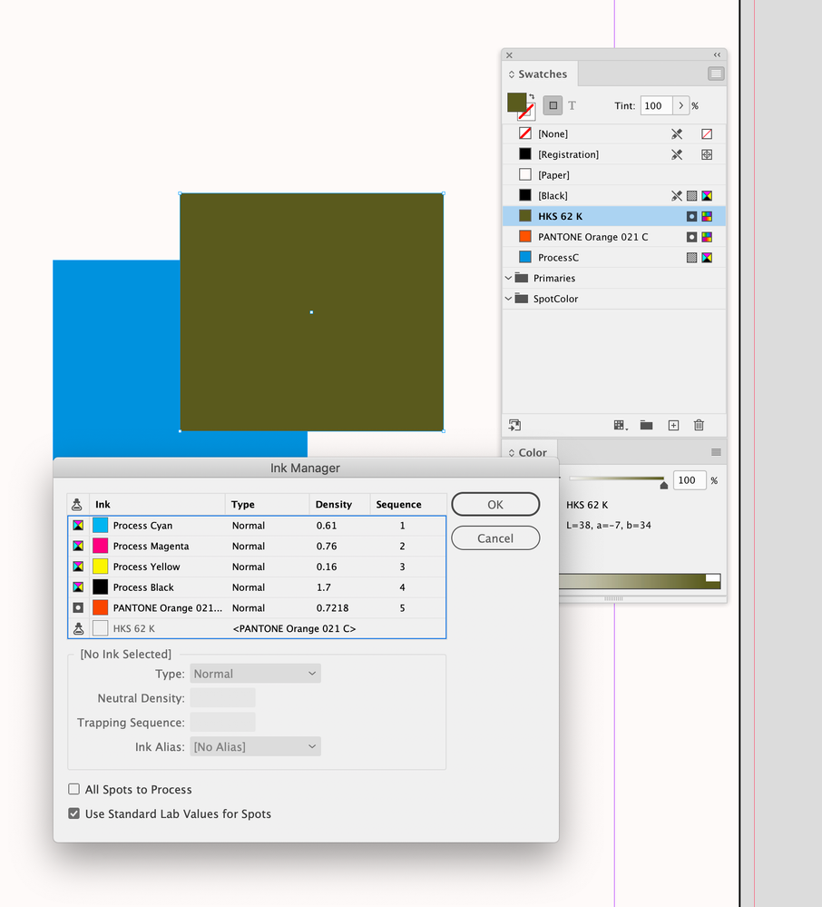

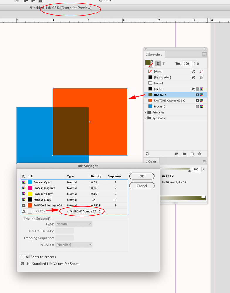

Hi @MarkusStadler , Is your HKS color Spot or Process? I can replicate your problem using the Spot version of HKS 62 K by using Ink Manager to Alias the spot color to another spot color:

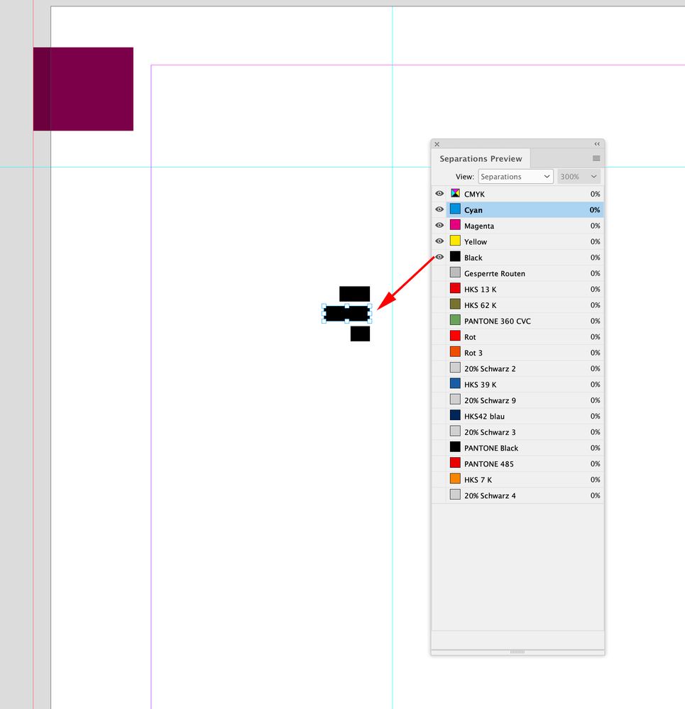

Aug 05, 2024 Aug 05, 2024
Not sure I can see the problem:
But you do have 12 Spot colors, and there is no reason to spec a Spot color unless the output is to an offset press running extra plates. Try converting the Spot Swatches to Process, and do a Save As to IDML.
