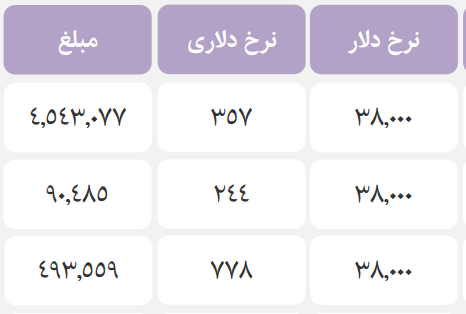

How can I make a table like this one ?

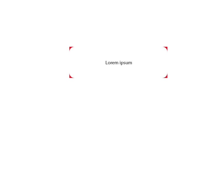

I place a bet on anchored inverted rounded corner frames...
If I'm wrong, I'd be glad to explain the technique, but not sure it's less tedious than amaarora's one...
If I'm right, no doubt a fully automatic script would be helpful since, as I said above, it's a tedious technique...

Euuuh... je suis censé aller jusqu'où dans le raisonnement ?
Expliquer le placement des blocs ancrés ? Ça OK, mais seulement si l'OP le demande, histoire de pas y passer des heures si la technique ne l'intéresse pas...
Ou expliquer comment la requête Grep (car là où il y a un jedi, il y a une requête Grep bien sûr ) va identifier la position des cellules dans le tableau pour y rajouter le(les) blocs y afférents ? Pour ça, je passe mon tour... Bien largement au-delà de mes trèèèès maigres capacités en termes de scripting.
Je suis peut-être français, mais je n'ai pas l'arrogance de penser que je peux décrypter ton script ligne par ligne, cher maître (au fait, ma vieille allusion à l'arrogance française, ce n'était pas franchement du premier degré, mais ça tu l'as compris bien sûr...)

Oh! … Que c'est laid tous ces petits blocs ancrés dans tous les sens !
On dirait que les concepteurs de "Tetris" sont passés par là !!!
… et franchement "ingérable", même avec un script !!!
Arrogance à part, Tu es presque !!!! … Le Roi du Bac À Sable ! Juste un petit effort !  Un indice : 4*
[comme les 4 "Mousquetaires", les 4 "Fantastiques", les 4 Points cardinaux ou … les 4 "coins" d'un rectangle  !!!! ]
Voyons, voyons... un petit effort s'il te plaît !
Obi-wan KenobiOh! … Que c'est laid tous ces petits blocs ancrés dans tous les sens !
Moi j'aime bien.
Après on peut faire autrement si tu préfères :

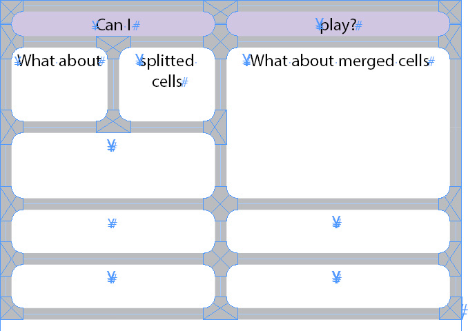

Bon évidemment, ce sont les 4 yens qui sont un peu ennuyeux.
Mais bon, j'ai pas trouvé mieux (et puis je ne pas passer ma journée devant ma console de jeu non plus ^^)

Vinny est maintenant le Nouveau Roi du Bac À Sable ! …
[ * Quand je disais "… Que c'est laid …", je faisais référence à l'utilisation de 9 différents éléments ancrés ! Ici, on se limite à 4 !
… Et dans ce cas, la question de la "fusion" se trouve accessoirement réglée [même si blocs ancrés inutiles] !
Ceci dit, je préconise le lancement de la regex [quelque peu différente] tout à la fin.
Reste la construction du "pattern" [le petit bloc] et ses "4" variantes, que, personnellement je laisse aux bons soins d'un script.

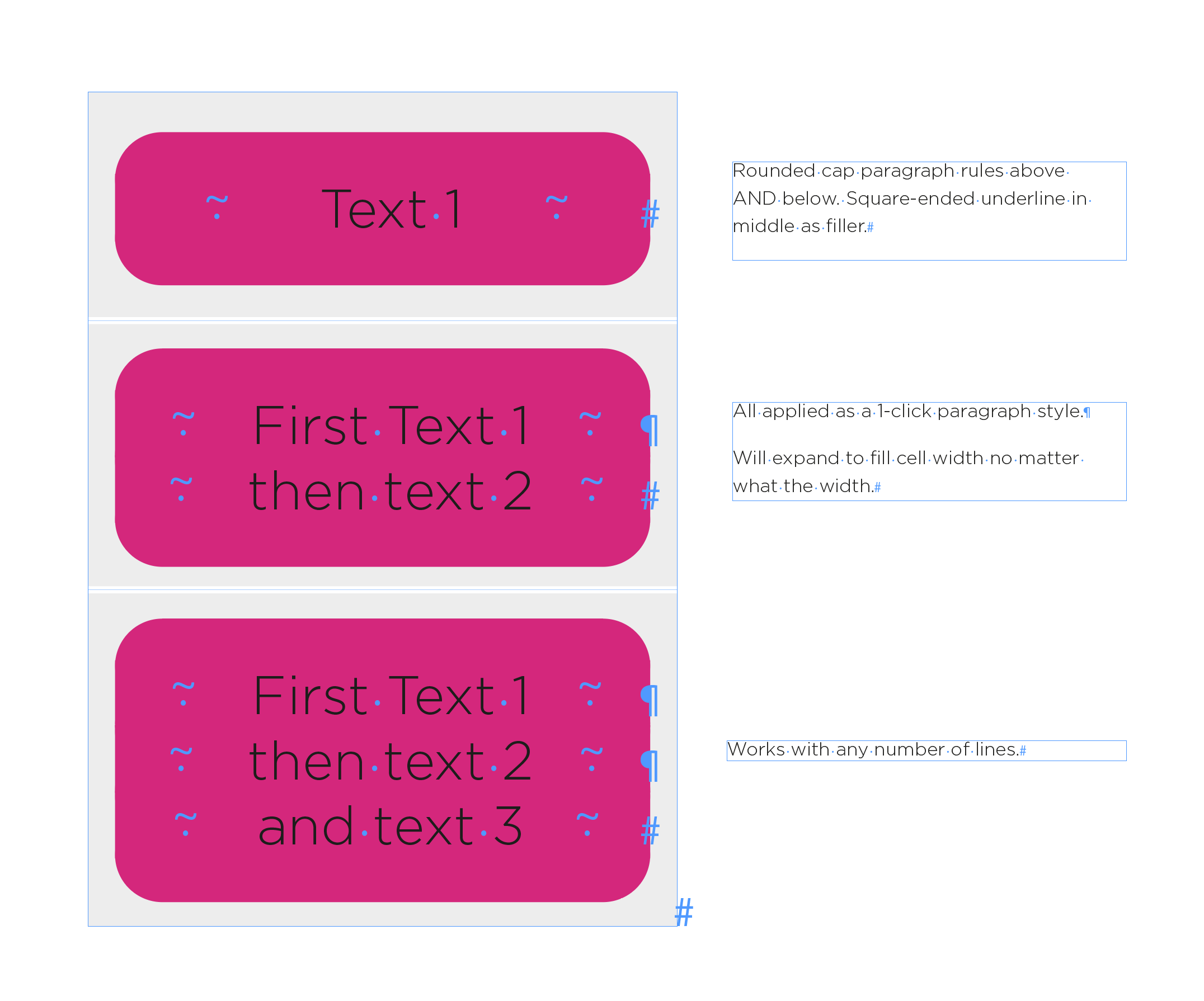

A simple, and free, way is to just use a paragraph style for the text that has a thick, rounded cap rule style with the rule offset to sit behind the text.
Or you could achieve much the same thing with a character style that uses a thick, rounded cap underline style.
Both very easy!

OK Obi-wan - here is my version.
First the VERY simple option. Use a paragraph rule or underline in your paragraph style - one click and you're done.
But, it doesn't give you the ability to have smaller radius rounded corners.
But, if you combine the two - paragraph rules and underline - then you can achieve the effect that the OP asked for, for free, and still just with one click of a paragraph style.
The trick to getting the underline to fill the column width is to add a flush space at either end of the text. Not ideal, but fairly easily added with GREP. There are still limitations as although it will expand to the width of the cell automatically, the height of the rules will not automatically expand the height of the cell, in my testing at least.
If the table cells are all a uniform height though then with a little work up front it will work perfectly, for free, and I got to have fun playing around with this.
