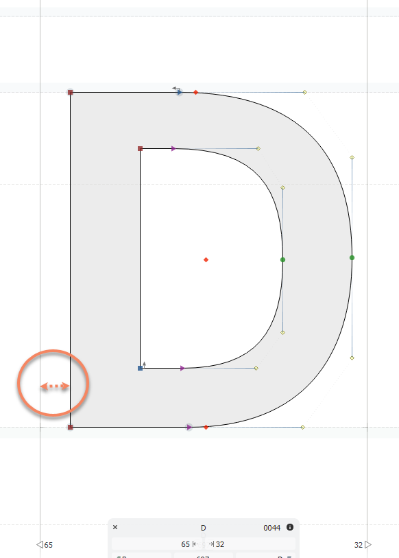

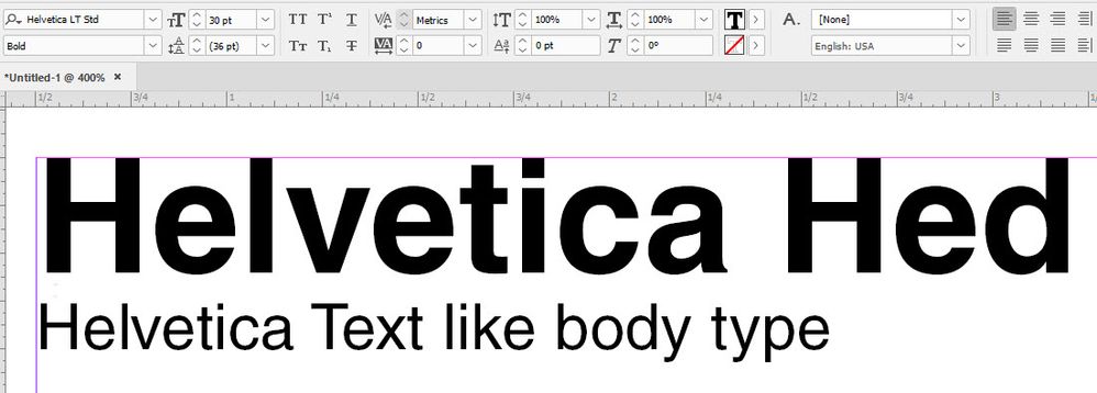

ich hätte da eine Frage, auf die ich nur eine Antwort habe, und diese hilft mir dann nicht weiter. Gehen wir davon aus, wir haben einen Titel in Helvetica, 30pt gross und fett. Im nächsten Abssatz folgt Fliesstext, 11 oder 12pt, Helvetica regular. Optisch nimmt man nun wahr, das das erste Zeichen des Titels wie auch das erste Zeichen in der ersten Zeile des folgenden Absatzes nicht in einer vertikalen Linie liegen. Alle hierzu relevanten Parameter in ID sind dafür nicht verantwortlich. Das Laden des verwendeten Fonts ein ein Programm zur Bearbeitung der Schrift zeigt einen linken Rand je Zeichen, der bei hoher Schriftgrösse optisch hervortritt.

Das liegt an der Geometrie der Schriften. Diese werden nicht so gestaltet, dass sie am selben Ursprunspunkt anschlagen,sondern, um eine optische, nicht unbedingt geometrische orthogonale Linie bilden. Sicher kann man mit der Funktion Textabschnitt eine optiche Linie zu bilden versuchen, wie Mike schreibt, doch meiner Meinung nach, wird dieser Effekt verstärkt.
Es liegt nicht an InDsign, sondern an der Gestaltung der Schriften und das ist so gewollt.

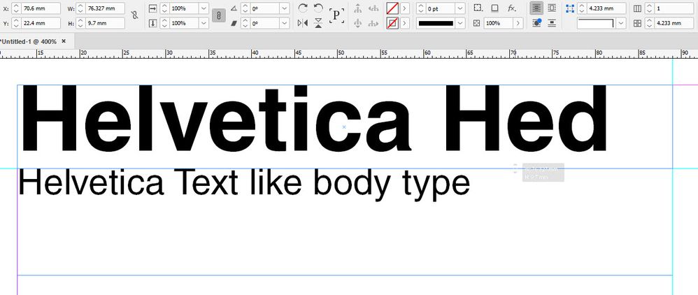

Font metrics can cause your situation.
Just like in the days of hand-set cold type, letters fit inside a "slug" that contains the space between letters. So the space "ahead" of the edge of the first letter allows room between characters. That way letters literally don't crash together. The space ahead is proportional to the character size, not a given distance in mm terms. So as the character size gets longer, so does the distance from the left edge, as shown in exaggerated form at 400% display view percentage in the illustration below:
As I understand your post, you've already discovered that InDesign's typographic tools like paragraph alignment and custom kerning have no effect on the first character, and can't fix that space difference between bigger and smaller type sizes. And while I am exaggerating the distance above, if you're doing precise typography and see that, that difference appears to be meters wide.

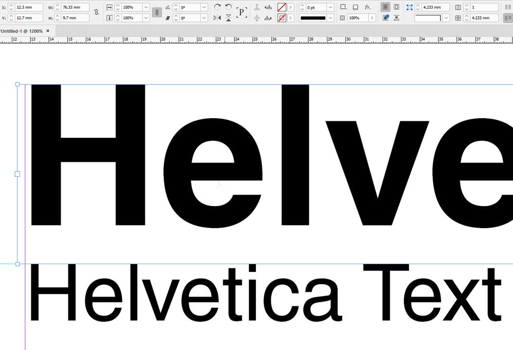

  • Blowing up my illustration even further to 1200%, I was able to select the larger Helvetica Hed text frame and press the left-pointing arrow key on my keyboard twice, then round down to the tenth of a millimeter to move the display type .65 mm to the left. Just to check, I dragged a vertical rule to the left of the two "H" letters and see I lined it up perfectly at that 1200% zoom.
As long as I don't add an extra line to the display type, or change my type sizes, the type thread flows perfectly and I shouldn't have to adjust this again. It's a pain, but if you absolutely must have that perfect alignment, this is a way to absolutely, perfectly, ensure that you get the result you want.

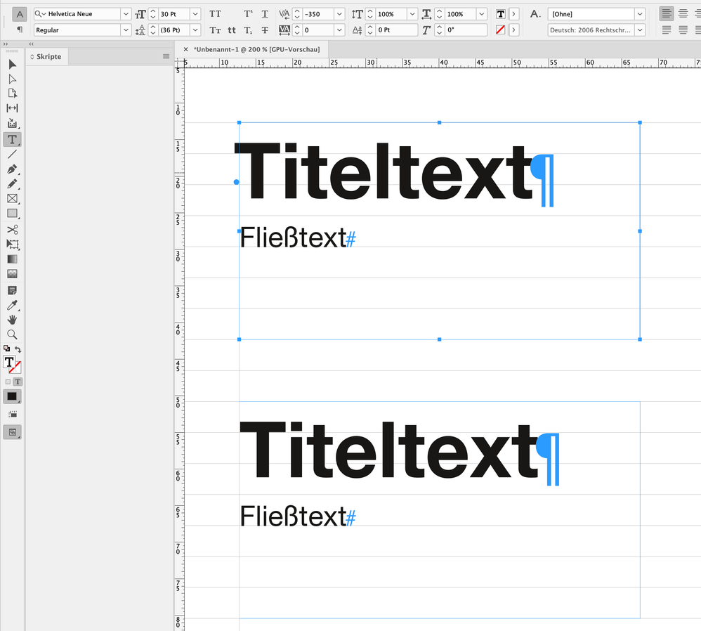

vermutlich fällt mein Vorschlag unter "ohne dabei grad weiss ich nicht was zu machen? ", aber Du könntest ein Leerzeichen VOR dem ersten Zeichen des Titeltextes einfügen und dann mit einer negativen Unterschneidung das gewünschte Ergebnis erzielen. Hier im ausgewählten Textrahmen sitzt die Einfügemarke zwischen dem Leerzeichen und dem folgenden "T":
