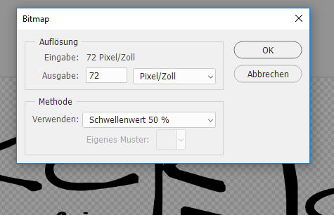

Weiter geht's wieder mit Modus. Diesmal Modus > Bitmap…
Auf Hintergrundebene reduzieren? OK.
Den folgenden Dialog ebenso mit OK quittieren:

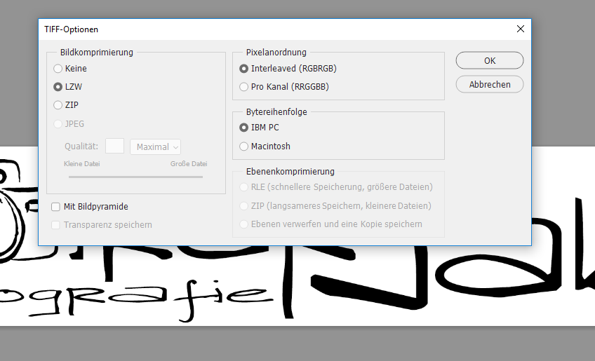

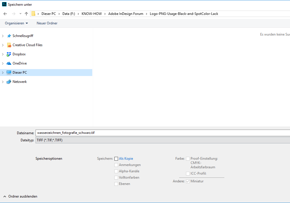

Nun speichern wir die Datei als TIF-Datei:
Bytereihenfolge ist egal, aber ansonst die Einstellungen vom nächsten Screenshot benutzen:
Das Ergebnis sieht dann so aus:
