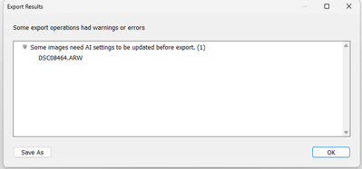

Apr 24, 2025 3:42 PM UTC
Hallo zusammen,
ich habe ein Problem mit den KI Masken. Seit heute verlangt Lightroom immer auf den Bilder wo ich mit Masken gearbeitet habe "Einige KI Masken müssen aktualisiert werden". Das war vorher noch nie da. Habe jetzt auch das Update gemacht und es läuft weiterhin nicht rund, sodass ich jedes einzelne Bild nochmal aktualisieren muss. Woran liegt das? Bin schon ein wenig genervt, da ich jetzt fertige Galerien nochmal überarbeiten darf und fast jedes Bild manuell anklicken und die KI Masken aktualisieren muss.
Vielleicht könnt ihr mir ja helfen.
Vielen, lieben Dank dafür und eure Hilfe vorab.
LG, Caro
Jun 17, 2025 11:08 AM UTC
Quick note: before trying the solution below, it would be super helpful if you could send us your catalog so we can do some testing on our end. Feel free to DM me. Thanks a bunch!
Hi @Carolin27339437zokw and @stefanieh54261563!
Sorry to hear about the issues you're having with AI masks.
Lightroom Classic stores AI masks and Generative Remove patches in the 'Catalogname.lrcat-data' file. Sometimes, this file can get corrupted or have incorrect preferences, causing masks to need constant updates.
To test this, move the file out of your catalog folder and start Lightroom Classic. You'll see a dialog about the missing data; just click 'Continue'. Lightroom Classic will recreate the file. Now, try updating one of the masks and see if it sticks this time. If it does, you'll need to update all your masks, but hopefully only this one last time.
Good luck! Let me know if this helps.
Alek
Hallo zusammen,
ich habe das gleiche Problem. Ich musste bei meiner letzten Hochzeit die KI-bearbeiteten Bilder alle einzeln aktiualisieren und dann sofort eintzeln exportieren, denn wenn man auf das nächste Bild springt, ist die KI-Einstellung wieder weg. Absolute Katastrophe!
Ich arbeite mit Imagen AI. Kann es vielleicht daran liegen? Meinen LR-Katalog speichere ich schon immer auf einer externen Festplatte, hatte bisher nie Probleme damit.
Ich wäre für jede Hilfe dankbar.
Britta
