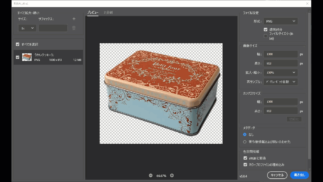

純子24924050cnn3 さん、こんにちは。
みなさま回答されていらっしゃるのが答えに繋がるのですが、気になった所があり、少しだけ補足します。
PNG形式なら透明部分を表現できますが、PhotoshopからPNGを作成する際、PNGで「透明部分がOK」の設定にする必要があります。
PhotoshopからPNGへ保存する方法はいくつかありますが、「ファイル>書き出し>書き出し形式」メニューでは、保存のオプション設定がよくわかります。
↓の動画が、書き出し形式の設定をしている様子です。右上の「ファイル設定」という部分で、保存後の形式が選べます。
クッキー缶の背景が格子模様になっている時(Photoshop上で見えている透明部分と同じ)に書き出せば、書き出し後も透明になります。
JPEG形式では背景が白に、PNG形式でも「透明部分」のチェックを外せば背景が白になっていますよね。この場合はNGです。
PNG形式を選び、「透明部分」のチェックを入れたままに書き出し作業を進めてください。
また、もう一点。PhotoshopがインストールされていないPCでも、Illustratorがインストールされていれば、Photoshop形式(PSD形式)のまま、読み込むことができます。
Illustratorの「ファイル>配置」メニューで、Photoshop形式(PSD形式)ファイルを選んで配置すれば、JPEGファイルと同じように配置ができます。
Photoshop形式(PSD形式)をそのまま配置すれば、透明部分もそのままキープされますし、別形式に書き出す手間もなくなるので、オススメです。
以上、ご参考になりましたら幸いです。
以上、ご参考になりましたら幸いです。
ajabon grinsmith
June 20, 2022
文面から状況の完全な把握が難しいのですが
「画像の不要な領域をPhotoshopで透明にしてJPEG保存した、それをIllustratorに配置したら透明にしたはずの領域が白くなっている」で間違いなければ、assausseさんの回答を参考にしつつ、Ten Aさんの回答もふまえましょう。

assause
June 20, 2022
JPEG形式は透過処理ができないフォーマットですから、それが前提であれば無理です。
Photoshopで不要な場所の削除を行ったうえでPNG形式にすることが必要です。
