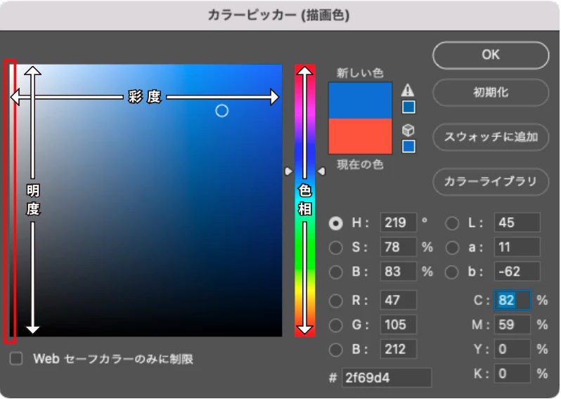

Photoshopのカラーピッカー上では、色相・彩度・明度はこんなかんじです。
このうち「彩度」は、元の彩度から+/–するものではなく、×/÷する性質があります。
なので、赤囲みした左端の領域(まっしろ 〜 グレー 〜 まっくろ)は彩度がゼロなので調整が効きません。
言い換えれば、色をつけられません。
という理屈です。
言い換えれば、色をつけられません。
という理屈です。
