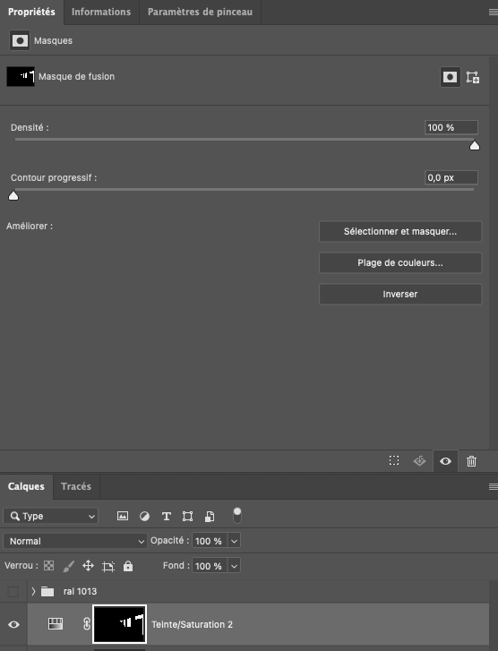

Bonjour,
Depuis plusieurs mois maintenant quand j'utilise la fonction "teinte saturation" je n'ai pas accès aux propriétés. Parfois elles s'affichent et parfois non
Est ce que vous pouvez m'aider
Merci
Catherine
New Here ,
Sep 04, 2025 Sep 04, 2025
Capture d’écran 2025-09-04 à 21.16.57.pngVoici une capture d'écran
Merci de votre aide
