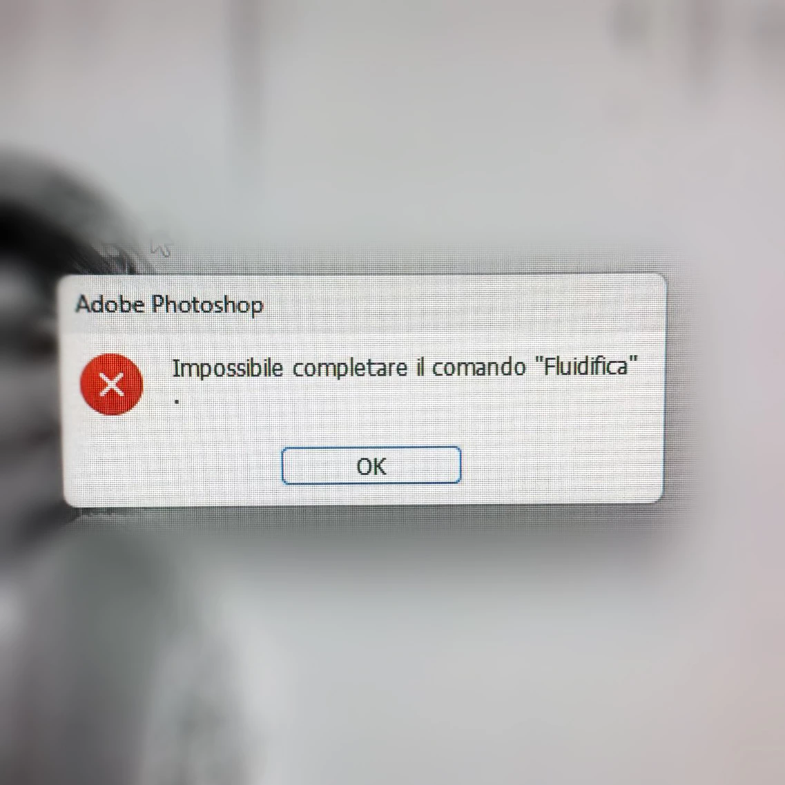

Salve, ormai da tempo ho un problema con il filtro "FLUIDIFICA" che non si avvia!
Ho provato ad aggiornare Photoshop all'ultima versione 25.5.1. Per i primi giorni funziona, ma dopo qualche utilizzo non si avvia ritornando il messaggio d'errore in allegato.
Ho provato anche a disinstallare e reinstallare Photoshop e il problema non si risolve.
Ho provato ad aggiornare i driver della scheda video ma l'errore si ripresenta lo stesso.
Avendo pagato un abbonamento al software ritengo sia grave non riuscire a trovare una soluzione, anche perchè lo strumento mi è indispensabile per lavoro.
Chiedo un vostro consiglio su cosa fare oppure il modo per contattare direttamente gli sviluppatori e fare un reclamo.
Attendo un vostro corese aiuto. Grazie.
___
Hi, for some time now I've had a problem with the "LIQUIDIFY" filter that doesn't start!
I tried updating Photoshop to the latest version 25.5.1. For the first few days it works, but after a few uses it doesn't start, returning the attached error message.
I also tried uninstalling and reinstalling Photoshop and the problem doesn't resolve itself.
I tried updating the video card drivers but the error still occurs.
Having paid for a subscription to the software, I believe it is serious not to be able to find a solution, also because the tool is indispensable to me for work.
I ask for your advice on what to do or how to contact the developers directly and make a complaint.
I await your heartfelt help. Thank you.

@totomiceli hold the alt key down when choosing Liquify. Does it launch then? If so its a GPU issue.
March 15, 2024
Holding down the "alt" key doesn't start liquify! In what sense is it a GPU problem?
Tenendo premuto il tasto "alt" non si avvia fluidifica! In che senso è problema di GPU?
Kevin Stohlmeyer
March 15, 2024
You have two GPUs an Intel 770 integrated and your main one.
Photoshop can only use one. Here's how to adjust: https://community.adobe.com/t5/photoshop-ecosystem-discussions/set-up-gpu-for-high-performance-in-photoshop-quick-tip/td-p/13504734
