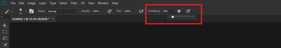

Bonjour.
Je ne sais pas si quelqu'un a constaté la même chose que moi mais depuis quelques temps Photoshop CC 2018 à un temps de réaction au pinceau incroyablement lent.
Je suis sous iMac avec 32Go de ram.
Il faut plus d'une seconde à la trace du pinceau pour rejoindre l'emplacement de la souris.
Merci de vos idée et suggestion.

Hi
Have you check out these settings for the brush tool, you can adjust the smoothing, the higher the value the longer the delay, so try bringing it down to zero
Take a look here
Brush SMOOTHING - What's New in Adobe Photoshop CC 2018 - YouTube

Hi
Take a look here

Thanks.
Merci beaucoup comme on dit chez moi...
C'était bien le problème
