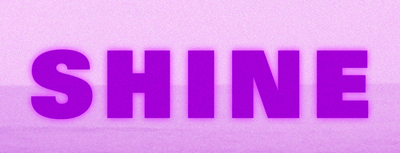

Bonjour,
Je débute sur le logiciel Photoshop et je rencontre un problème que je ne parviens pas à résoudre, même après avoir rechercher sur tous les forums.
Lorsque j'exporte mon image, les couleurs ne correspondent pas, comme si elle saturait. Pourtant mon profil couleur est correctement ajusté en sRGB.
Je dois surement passer à côté de quelque chose d'évident mais comme je débute, impossible de comprendre... je vous remercie de votre aide.

Je ne comprend pas pourquoi tu es en "custom" alors qu'il est possible de sélectionner directement Internet Standard RGB au niveau de la preview dans totoshop.
Ensuite si tu as créée l'image en RGB il n'y a pas besoin à l'export de convertir puisque c'est OK?
Et puis et je ne vais pas me faire des amis mais depuis 30 ans quand je vois un profil je le désactive illico car même les imprimeurs ne savent pas comment  s'en dépétrer.
Après c'est sûr qu'il y aura toujours des différence d'affich

Please set the Status Bar to »Document Profile« and post meaningful screenshots with the pertinent Panels (Toolbar, Layers, Options Bar, …) visible.
Is the profile embedded in the file?
Are you comparing it with the display in some application that is not color-managed?

Merci pour votre réponse, je vous transmets toutes les captures d'écrans, j'espère qu'elles sont pertinentes.
Lorsque j'ouvre les informations de la photo exportée, je vois le profil intégré correctement. J'utilise pour l'ouvrir l'application "Aperçu" pour Mac.

Bonjour, est-ce le cas aussi pour un export de JPEG ?
Community Beginner ,
Apr 06, 2024 Apr 06, 2024
Oui...
J'ai ajouté du bruit / grain, j'ai l'impression que ça vient de ça. Est-ce que c'est possible ?
Apr 08, 2024 Apr 08, 2024
Comparez les images à 100%, s'il y a du bruit, seule l'image à 100% d'agrandissement doit être comparée car chaque programme va les combiner différemment.

Bonjour,
Je re poste à nouveau n'ayant toujours pas trouver de solutions.
Je débute sur le logiciel Photoshop et je rencontre un problème que je ne parviens pas à résoudre. Lorsque j'exporte mon image, les couleurs ne correspondent pas, comme si elle saturait. Pourtant mon profil couleur est correctement ajusté en sRGB. (voir screenshots de tous mes paramètres).
Est-il possible que cela soit du à l'effet "Ajout de bruit" ? Car lorsque je zoom sur mon image dans le logiciel, la couleur change... (voir derniers screenshots)
J'ai le même problème en PNG et JPEG, et j'ouvre mes exportations avec "Aperçu" de Mac.
Merci pour votre aide.
Après c'est sûr qu'il y aura toujours des différence d'affichage d'un soft à l'autre. et si tu regardes l'image avec Chrome ou Firefox cela sera encore différent.
Pour le web j'ai tendance à éclaircir un peu mes images sur Mac car WIndows ensuite les affichera un peu plus foncées.
Et puis surtout il y a plein de trucs bizarres dans la structure des calques :
Calque 0 copie en objet dynamique… réglages s'appliquant à des calques vides etc.
Il vaudrait mieux prendre l'image de base, la convertir en objet dynamique et ensuite appliquer les réglages et effet à cet objet dynamique.
Si tu veux tu peux mettre en ligne l'image de base et une capture de ce que tu veux obtenir et j'essaierai de travailler le fichier de façon plus orthodoxe.
Enfin pourquoi 4160 px? SI c'est pour le web c'est beaucoup trop…

Je vous remercie tous pour vos réponses j'ai réussi à résoudre le problème.
En effet ma structure des calques, la taille de mon plan de travail trop grande et la convertion en RGB causaient problèmes. Après avoir revu tout ça, la différence de couleur ne se voit plus.
