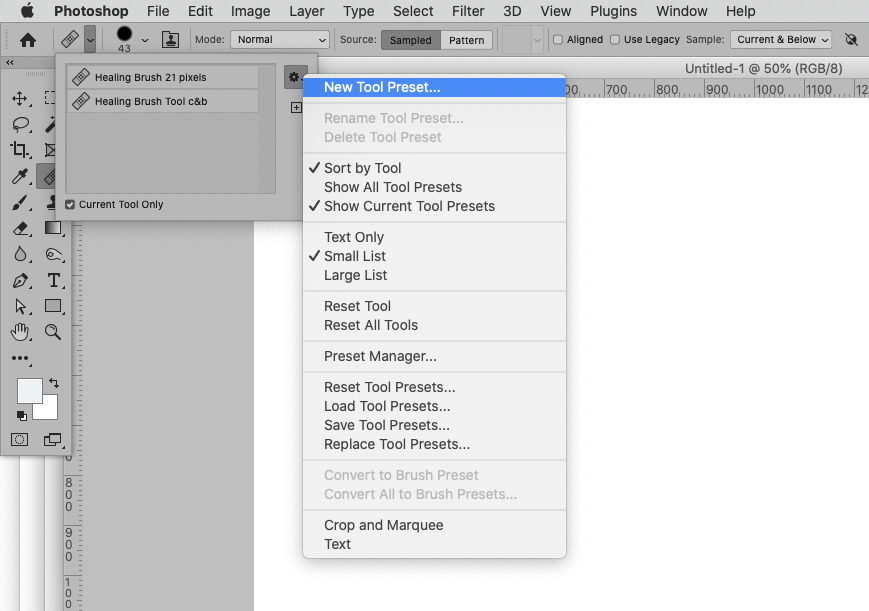

Ihre Beschreibung war klar und Sie haben dennoch einen Screenshot gepostet, um sicherzugehen.
Ich befürchte, Sie müßten (sofern Sie nicht eine Scripting-Lösung suchen wollen) drei Tool Presets kreieren und die Asuwahl jeweils eines der drei könnten Sie in einer Aktion aufnehmen und dieser einen Kurzbefehl zuweisen.
Dabei wird allerdings auch die Pinselgrüße eingestellt.
Ich glaube, es gab letzthin mal einen Thread über ein ähnliches Thema (es könnte allerdings um das Clone Stamp Tool oder anderes gegangen sein), ob eine Script-Lösung gepostet wurde, kann ich aber nicht mit Sicherheit sagen.

Ich sprach nicht von Pinselspitzen sondern von Tool Presets.
Die Auswahl von solchen kann in einer Action aufgenommen und die Action kann mit einem Shortcut versehen werden.
