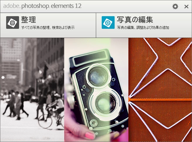

随分古いものだとは思うのですが、ダウンロードではなく、以前店頭で購入したPhotoshop Elements12のCD?がありまして、それを使いたくてwindows7のパソコンにインストールをしました。
インストール自体は出来るようで、インストール後、すぐ再起動してPhotoshop Elements12を立ち上げると画面が表示されました。
その画面で「整理」という部分をクリックすると、新たに画面が開いてきます。
ただ、「整理」の横にある「編集」というような部分をクリックしても何も画面が開いてきません。
調べてみるとインストール後、「サインイン」というものをしないといけないようで、本来はインストールして再起動をすると「サインイン」する為の画面が表示されるようなのですが、その画面が出てきません。
おそらく「サインイン」をすれば使えるのではないかと思うのですが、その「サインイン」画面が出てこない為、どうしたらよいのか分からず困っています。
パソコンにあまり詳しくないので説明がおかしいかもしれませんが、どなたかお分かりになる方、いらっしゃいますでしょうか。よろしくお願いします。

こんばんは、ブルさん
下図のスタートアップスクリーンで、「整理」ボタンからはElements Organizerが起動するが、「写真の編集」ボタンは無反応(Photoshop Elements 12が起動しない)ということですね。
原因としては2つ考えられると思います。
①「写真の編集」ボタンからPhotoshop Elements 12起動用.exeファイルへのリンクが切れている。
・Photoshop Elements 12が、スタートアップスクリーンを表示しないで直接起動するか試してみます。
下記フォルダーを辿り、PhotoshopElementsEditor.exeファイルの上でダブルクリックし、Photoshop Elements 12が起動することを確認してください。起動確認したら、終了します。
次に、PhotoshopElementsEditor.exeファイルの上で右クリックし、開いたコンテキストメニューから「ショートカットの作成」を選択し、続いて開いた「ショートカット」ウィンドウで「はい」をクリックします。するとデスクトップに「起動用アイコン」が作成されます。
スタートアップスクリーンを使用しないで、この「起動用アイコン」から起動する方法もあります。
C:¥Program Files(x86)¥Adobe¥Photoshop Elements 12¥PhotoshopElementsEditor.exe
・再インストールすると改善する可能性があります。
メニューの「ヘルプ」→「サインアウト(・・・・・)」を選択した後、アンインストールし、その後再インストールします。再インストール時、環境設定を引き継ぐか否かの問いが表示されますので、「引き継がない」にします。
②今回で、Photoshop Elements 12のインストールは、アンインストールせずに3回目ですか。3回目に達すると起動しなくなります。
この場合はアドビサポートに連絡し、理由を説明して(パソコンが故障したため、サインアウトで出来なかった等)、ライセンス認証数の調整を依頼します。
https://helpx.adobe.com/jp/x-productkb/policy-pricing/cq1215210111.html

150kwさん、こんにちは。
ご連絡、ありがとうございます。
細かな部分まで書いていただいて、助かります。
その通りです。
説明が難しいのですが、「写真の編集」を押すと、「写真の編集」部分の四角い枠内の下の方が、読み込みしているかのように斜めの線が沢山出るみたいにはなります。でも少しするとそれも消えてしまい、無反応といった感じになります。
①を試してみます。

こんばんは
「写真の編集」をクリックすると❶、斜めの線が表示され❷、すぐに「adobe Photoshop Elements 12」ウィンドウが表示されて❸、間もなく「Photoshop Elements 12」が起動します。
❶❷迄表示されるということですね。推定ですがやはり、「写真の編集」ボタンからPhotoshop Elements 12起動用.exeファイルへのリンクが切れているような気がします。

教えていただいた①をやってみました。
結果から言いますと、うまくいきませんでした。
本来、教えていただいた方法でうまくいくのだと思います。
ですが、なぜかPhotoshopElementsEditor.exeファイルをダブルクリックしても何の反応もありませんでした。
念の為と思い、再インストールもやってみたのですが、インストール自体は正常に完了しましたと出るのですが、最後にはスタートアップスクリーンすら表示されなくなってしまいました。
