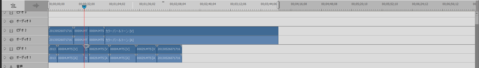

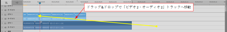

「ビデオ 1・オーディオ 1」と「ビデオ 2・オーディオ 2」トラックを入れ替える方法を説明します。
①タイムラインの長さが長い場合はタイムコード目盛をズームアウトし、半分くらいの長さにします。
②「ビデオ 1・オーディオ 1」トラックの全クリップを選択し、ドラッグ&ドロップで右方のクリップのないところまで移動し、スペースを空けます。
③「ビデオ 2・オーディオ 2」トラックの全クリップを選択し、ドラッグ&ドロップで「ビデオ 1・オーディオ 1」トラックへ移動します。
④上記②で右方へ移動した全クリップを選択し、ドラッグ&ドロップで「ビデオ 2・オーディオ 2」トラックへ移動します。
※クリップの全選択は、全クリップにかかるようにドラッグします。
