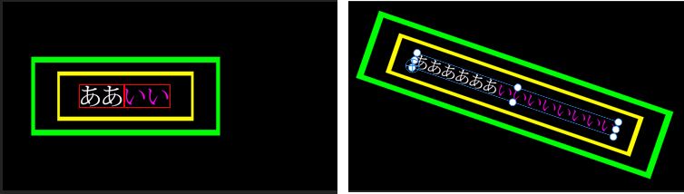

flafla125さん
>背景(長方形を二つ重ねて枠があるようなもの)付のテキストの・・・

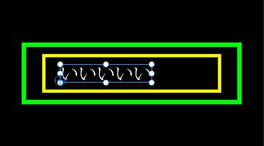

ちょっと意味が良く分からないのですが、ここでは同心の2個の長方形に枠を付けるという意味に解釈しました。下図のようなイメージでしょうか。

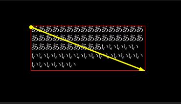

左詰めではないでしょうか。「横書き文字ツール」で「あ」の最左端でクリックして赤カーソルを出し、「Del」キーを押せば「あ」は削除され、「い」は左に移動します。
>文字が画面いっぱいになった場合は自動で折り返してくれるとうような機能・・・
通常は、1クリック後テキストを入力していくにつれて赤い入力ボックスは伸びますが、この場合は「Enter」キーで改行が必要になります。
また、最初に、赤い入力ボックスをドラッグして作成してからテキストを入力すれば、枠の右端迄入力されると自動で改行します。

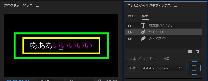

>背景はテキストの長さに応じて縦横自動で伸びるようにしたいです。
「レスポンシブデザイン-位置」機能を使用するとできます。

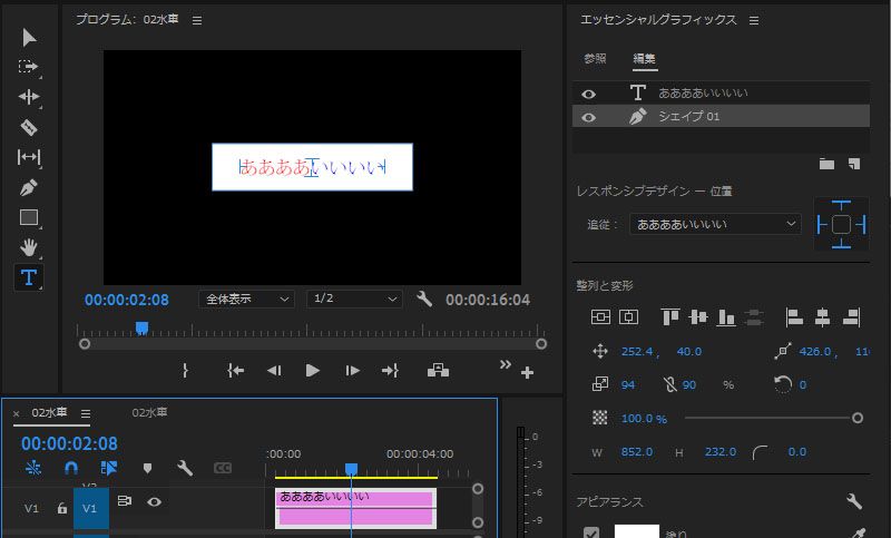

ここではテキストレイヤーを「親レイヤー」、2個のシェイプレーヤーを「子レイヤー」として説明します。
①テキストと2個の長方形の枠をレイアウトします。長方形枠はシェイプで作成します。
②親レイヤーの変更に追従する子レイヤーの「シェイプ01」レイヤーを選択します。
「レスポンシブデザイン - 位置」の「追従」項で、親レイヤーの「あああいいいいい」テキストレイヤーを指定します。
次に、子レイヤーを追従させる親レイヤーの各エッジを定義します。右側の図で中央の四角をクリックして上、下、左、右のピンを青くします。なお、解除するには、中央の四角を再度クリックします。
③「シェイプ02」レイヤーも上記②と同様に行います。これで完成です。
④テキストの文字数変更、フォントサイズ変更、位置移動、スケール、回転等に対し、枠はテキストに自動で追従するようになります。

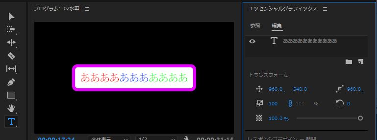

>背景(長方形を二つ重ねて枠があるようなもの)付・・・

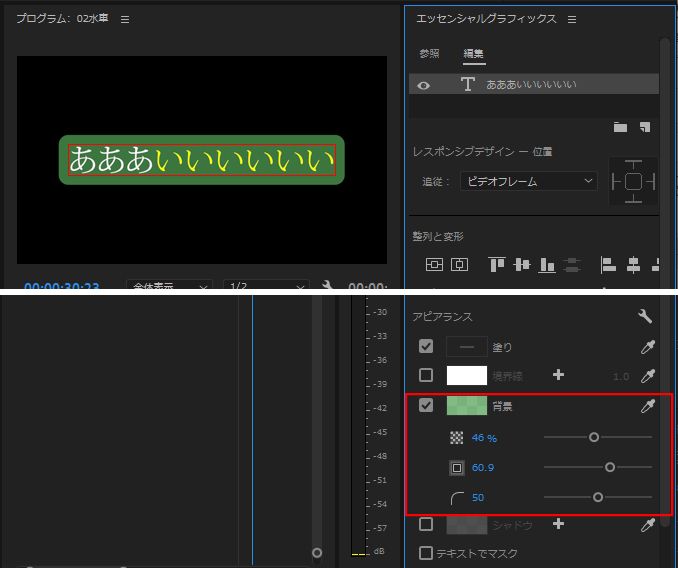

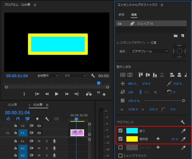

もしかしたら、下図のような境界線付き長方形でしょうか。
その場合なら、シェイプレイヤー1個で作成できます。
「アピアランス」項で、「塗り」にチェックを入れ色を指定すれば背景が作成されます。「境界線」にチェックを入れ、色と太さを指定すれば境界線が作成されます。

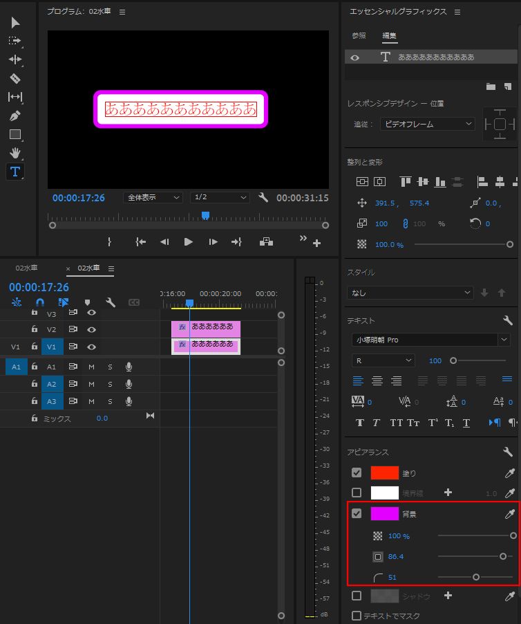

また、現在のバージョンではテキストに背景を付けることができます。「アピアランス」項で、「背景」にチェックを入れ、不透明度、サイズ、角Rを指定します。

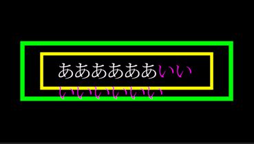

長方形について追記で示していただいたような水色、黄色のもののイメージです。
上手く伝えられていない部分が多いようで改めて質問と追従に関して追加の疑問点が出てきてしまいました。

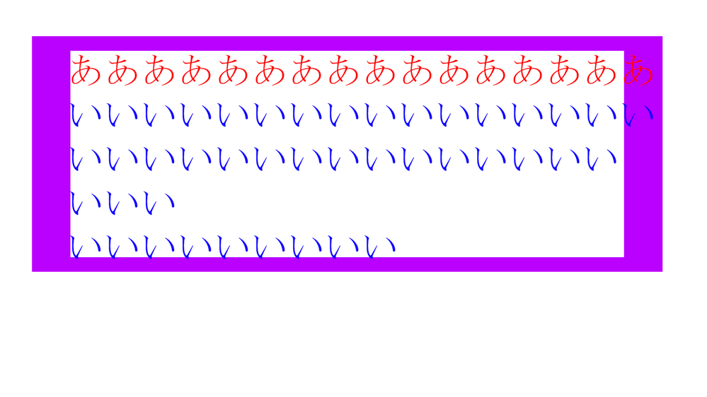

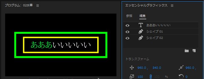

1、長方形の追従に関して下記画像のように枠が変形していってしまいます。
これはどのようにしたら直せますでしょうか?
2、文字について下記画像の様な2パターンでの入力を想定しております。「あああ」「いいい」ともに入力のあるパターンと「いいい」のみしか入力のないパターンです。「あああ」は赤「いいい」は青と別の色にしたくこれを一つのテキストレイヤーに入力してしまうとどちらかの色しか指定することが出来ず、例えばデフォルト青に設定したとして「あああ」の入力がある場合その部分の色の変更が必要になってしまします。変更の数が多いためテンプレートとして作れないかと考えた次第です。
なので「あああ」と「いいい」のテキストレイヤーを別で管理することで文字の色の変更が必要なくなることを期待しております。困っている点としては下記の様な流れで
・「あああ」「いいい」を別レイヤーで管理することで文字色の変更が必要なくなる
・「あああ」の入力が無い場合もあるのでその場合は下記画像の様な形で「いいい」を上に詰めて配置したいためデフォルトのテキストレイヤーの位置が変動してしまう。
・「あああ」が空であれば「いいい」は上から配置。「あああ」に入力があれば「いいい」は「あああ」の下の行から配置
・長方形は「あああ」と「いいい」を合わせた範囲で追従(これは「あああ」「いいい」をグループにまとめれば可能?)
というようなところで躓き困っております。
3、「赤い入力ボックスをドラッグして作成してからテキストを入力すれば、、、、、」こちらですが入浴ボックスの範囲を指定してしまうと長方形の追従がテキストボックスに従ってしまい、文字列に追従が出来なくなってしまい固定になってしまうかと思うのですが何か方法はあるのでしょうか?
長方形の境界線の横幅が文字を入力するに従い、広くなるということですね。
確認したところ、「レスポンシブデザイン-位置」では、テキスト入力ボックスが広くなるにつれて長方形の横幅も広くなります。それにつれて境界線の横幅も広くなります。
これは仕様ではと思います。

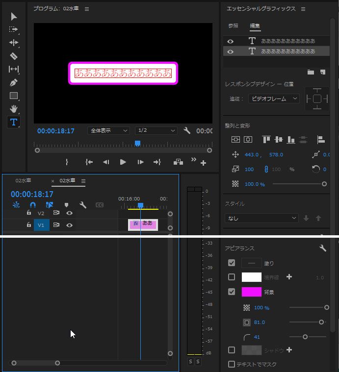

回避する方法は次のように行えば出来ると思います。ちょっと面倒くさいですが。
①V2トラックにグラフィッククリップを作成し、文字を入力して「アピアランス」項の「背景」にチェックを入れ、「不透明度」、「サイズ」、「角R」を調整します。
②V2のグラフィッククリップをV1トラックにコピー&ペーストし、「アピアランス」項で「背景」の色を枠の色に変更し、「サイズ」、「角R」をちょっと大きくします。すると変更した背景の色が見えてきて、あたかも境界線のようになります。
1個のテキストレイヤー内で文字色を何色か設定したいということでしょうか。
その場合は、「横書き文字ツール」で色を変更する文字を選択し、「アピアランス」項の「塗り」で変更することができます。

Jan 03, 2022 Jan 03, 2022
こんばんは
先(1月1日)の書き込みの②の方法は、グラフィッククリップをコピー&ペーストするのではなく、テキストレイヤーをコピー&ペーストしてもできます。「アピアランス」項の設定は先の書き込みと同様です。こちらの方がスッキリしますね。

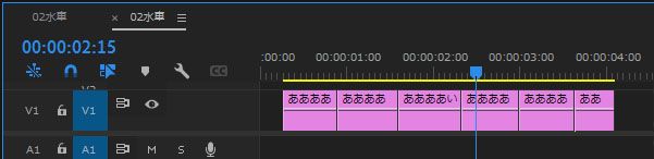

Jan 08, 2022 Jan 08, 2022
最新
エッセンシャルグラフィックスが新機能として搭載された当初は、After Effectsで作成した「モーショングラフィックステンプレート」を読み込んで使用するものだったため、希望する機能を追加したい場合はAfter Effectsで作成して意図した動作ができたならテンプレートを書き出してPremiereで使用できるようになります。
テンプレートは、標準で搭載されている物の他に、Adobe Stockや素材を販売しているサイトで入手することもできます。
After Effectsでもメニューのプロパティを操作するだけでは、flafla125さんが希望するテンプレートは作成できないので、エクスプレッションというキーフレームを自動化するためのプログラムを書かなければなりません。
サンプルで作ったテンプレートの動画を添付しています。
・テキストカラー:
初期設定の色に別の色を上塗りするような機能ですが、テキストレイヤーの「アニメーター」で作成できるため、エクスプレッションを使わなくてもできます。
色は文字単位または割合(%)で上塗りできます。
・伸縮するテキストボックス:
先の返信に記載しているエクスプレッションを使ってコントロールしています。
・モーショングラフィックス書き出し:
タイムラインで正常に動作するようになったらエッセンシャルグラフィックスパネルに必要なプロパティをタイムラインからドラッグしてテンプレートを作成します。
・Premiere動作:
書き出したテンプレートをPremiereのタイムラインに配置して操作します。
