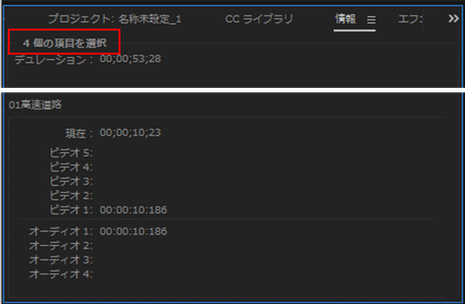

それとも、カット総数を知りたいということでしょうか。(違うような気がしますが、)
その場合なら、数えたいクリップを選択すると、クリップ個数が「情報」パネルに表示されます。
「情報」パネルが見つからない場合は、メニューの「ウィンドウ」→「情報」を選択すると表示されます。
