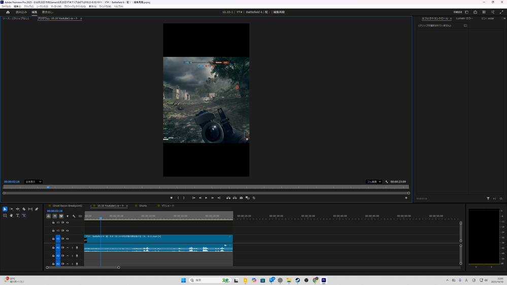

エフェクトコントロールの所は、上の動画、下のタイムラインをクリックしても
添付画像のように数値が表れません。
どうしたら直りますか? ※たまたまいいところにあるのでこのまま書き出しました

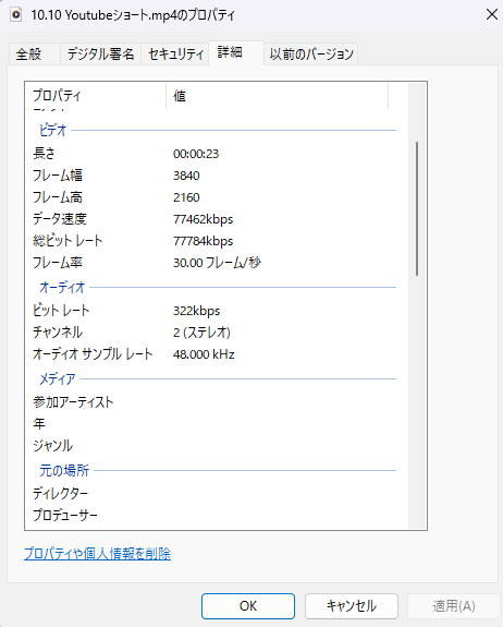

Youtubeにアップする前に、ファイルのプロパティを見てみましたが、
画像のように3840x2160でした。
エフェクトコントロールで変更していないからでしょうか?

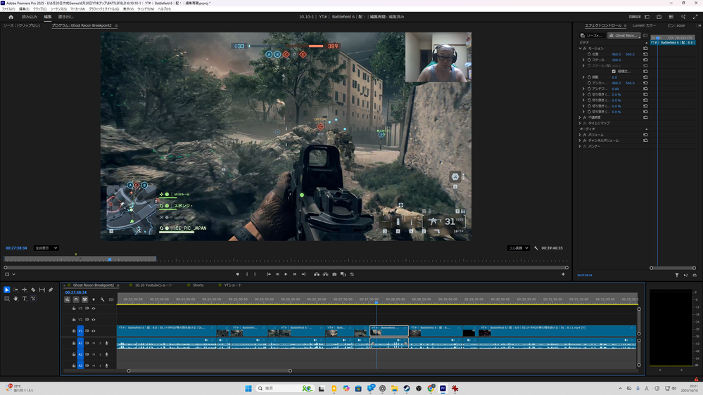

元動画のシーケンスは、エフェクトコントロールのモーションが見れて
アンカー…これが縦x横のサイズでしょうか?
画像のように960x540となっています。

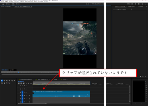

>エフェクトコントロールの所は、上の動画、下のタイムラインをクリックしても添付画像のように数値が表れません。
「タイムライン」パネルにコピー&ペーストした横長動画のクリップを選択すれば、「エフェクトコントロール」パネルに各項目が表示されると思います。

書き出した動画のプロパティは、1920x1080でした。
なぜ??

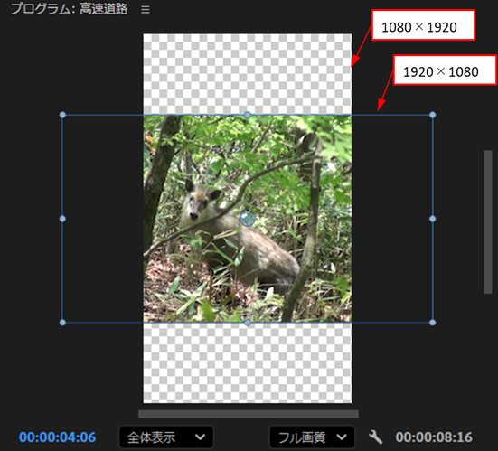

縦型(ショート)シーケンス(1080×1920)に、横型動画(1920×1080)を入れるとたいていの場合は下図のようになります。
横型動画を縦型(ショート)シーケンスの枠に合わせるには、クリップの上で右クリックし開いたコンテキストメニューから「フレームに合わせる」を選択します。
すると横型動画が縦型(ショート)シーケンスの枠にピッタリ合います。
横型動画を縦型(ショート)シーケンスの枠全体に表示するには、クリップを選択し、「エフェクトコントロール」パネルの「モーション」の「スケール」で拡大します。さらに「位置」で画角を調整すると良いです。
