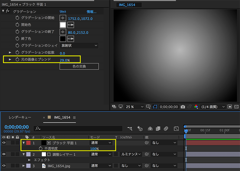

Sep 12, 2017 Sep 12, 2017
Premiereではないので、参考ですが、After Effectsはグラデーションを使って、エフェクトの適用範囲を調整できます。
ブラック平面に適用したグラデーションは、下図になります。
元の画像(黒の平面)とブレンドの調整などで、エフェクトの効果を調整できます。
また、マスクやペジェパスなどで範囲を設定して、色を重ねたり調整できます。
翻訳
