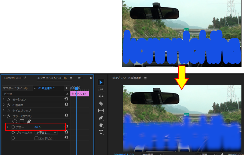

念のための確認ですが、レガシータイトルクリップ、またはエッセンシャルグラフィックスタイトルクリっプに対して、例えば「ブラー(ガウス)」エフェクトをかけ、「エフェクトコントロール」パネルの「ブラー(ガウス)」項の「ブラー」パラメーターの数値を変化させたのですよね。
参考ですが、下上図はレガシータイトルで作成したテキストです。
下下図は「ブラー(ガウス)」エフェクトをかけ、「ブラー」パラメーターの数値を86.0にしたものです。

自分はエッセンシャルグラフィックスタイルグリップのテキストに対して、ブラーの数値を変化させていました。(ブラー/方向/90°/250)
ですので、150kwさんのようにレガシータイトルクリップでやり直してみたところ無事うまく反映されました、ありがとうございます!
