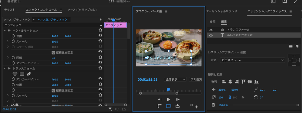

エッセンシャルグラフィックスのテキストボックスに関して質問させてください。
目的としては、
・テキストボックスの幅を広げ
・その形式を保存し、他のテキストも一括変換する
というものです。
例えば添付のようなエッセンシャルグラフィックスがあったとして、
これの幅をもっと広げたい場合、
(当然マウスで引っ張ればできますが、そうではなく)
数値としてはどこをいじれば良いのでしょうか?
左側を伸ばす場合は、下記ピンクで囲んだ部分の数値で広げられることがわかりましたが、
右側を広げることができません。
とても簡単なようでとても難しく;
困っております。

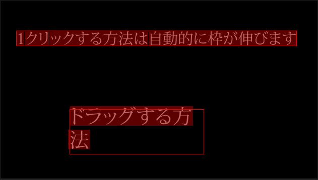

こんばんは、gori6350さん

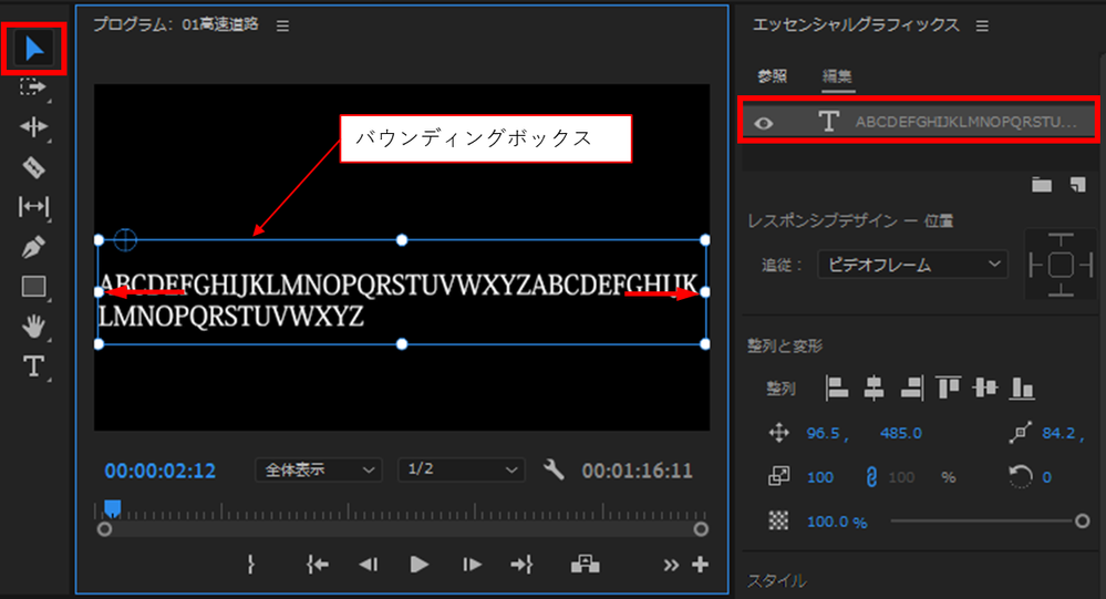

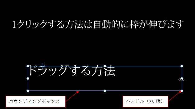

横書き文字ツールで、ドラッグして赤い四角枠を作成せず、1クリックしてテキストを入力すると、テキストを入力するの従い赤いテキストボックスは自動的に伸びます。この1クリックする方法で解決するのではと思います。
右側を広げることができません。
その方法は、アンカーポイントを操作していますので、枠の拡大縮小に使用するのは適当ではありません。
なお、青いバウンディングボックス(枠)を拡大縮小する方法は、バウンディンググボックス周囲のハンドル(7か所)をドラッグします。バウンディングボックスの移動は内部をドラッグします。

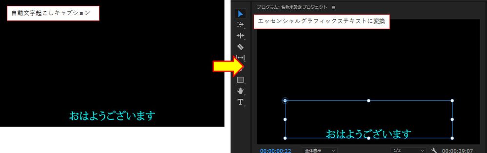

下図は自動文字起こしのキャプションとそれをエッセンシャルグラフィックステキストに変換したものを表示しましたが、後者のバウンディングボックス(テキストボックス)が小さいということでしょうか。
これは、バウンディングボックスのハンドルをドラッグすることにより対応できると思います。
また、変換したエッセンシャルグラフィックステキストのバウンディングボックスは、皆このサイズのようです。それと1クリックのようにボックスが文字の個数に自動追随する機能は無いようです。

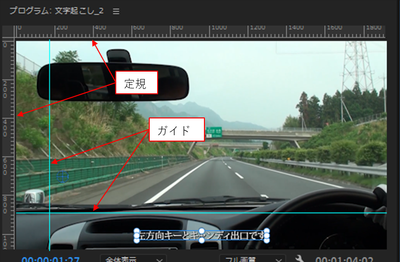

いろいろ確認してみたのですが、現状では、バウンディングボックスのサイズは各クリップ毎に調整せざるを得ないようです。
で、その調整作業をやりやすくするため、定規とガイドを表示させて行ってみたらいかがでしょうか。バウンディングボックスの位置とサイズを素早く均一化出来ます。
※定規とガイドはメニューの「表示」→「定規を表示」、「ガイドを表示」にあります。ガイドは定規のところからドラッグすると引き出せます。
※ガイドが表示されたままで書き出しても、書き出した動画には表示されません。

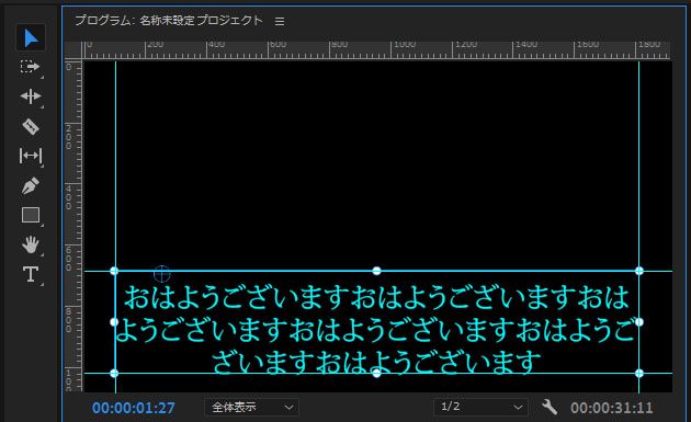

キャプションセグメントから「キャプションをグラフィックにアップデート」すると、字幕は「段落テキスト」で表示されます(下上図)。
「エッセンシャルグラフィックス」パネルの「テキスト」項のレンチアイコンをクリックして開く「テキストプロパティ」ウィンドウで「テキストレイヤーの種類;ポイントテキスト」に設定すると字幕のサイズにあったテキストボックス(「ポイントテキスト」)に変更されます(下下図)。
>一括でテキストボックスの移動もできればもっと良いかなといった感じです。
一括ではないですが、次の方法はいかがでしょうか。
①メニューの「シーケンス」→「タイムラインをスナップイン」を選択します。
②「プログラムモニター」に「定規」と「ガイド」を表示します。ガイドを字幕の例えば左端と下端に配置し、字幕に位置合わせを行います。
③字幕にバウンディングボックスを表示させ、その内部をドラックして移動させます。字幕がガイドに合うと赤い破線が表示されますので位置合わせが容易にできます。
