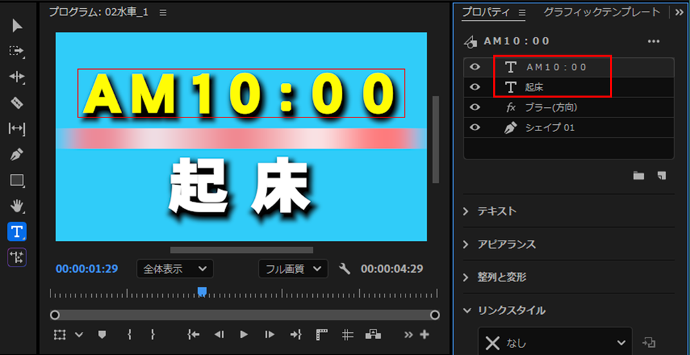

2.テロップを作成
①テキストレイヤーにテロップを作成します。「AM10:00」と「起床」は別々に作成します。
②「アピアランス」項で、フォント、フォントサイズ、塗り、シャドウ等を設定し、「整列と変形」項でテロップの配置を調整します。

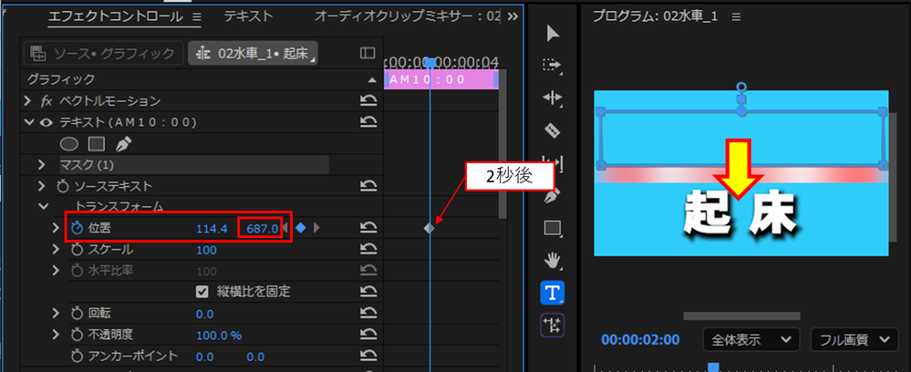

③「エフェクトコントロール」パネルで「テキスト(AM10:00)」の「4点の長方形マスク」を適用し、図のようにマスク形状を調整します。下辺を文字に合わせます。他の辺は多少大きめにします。
また「マスクの境界のぼかし」は「0」にします。
④再生ヘッドは2秒後のままで、「位置」の右側数値を大きくして、テロップが見えなくなるまで下げます。
⑤再生ヘッドをここでは4秒後に移動し、「位置」の右側数値を小さくして、テロップが見えるように移動します。
以上で「AM10:00」は完成です。「起床」については同じように行ってみてください。

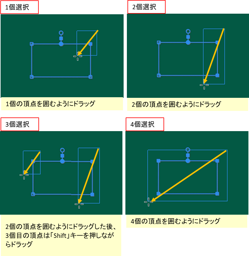

【追記です】
マスクの形状変形は、頂点をクリックして選択しますが、この時たいていの場合頂点が少しずれてしまいます。
頂点をずれ無く選択するには、頂点を囲むようにドラッグします。
また下記リンクの「マスクとトラッキング」文書も参考にしてください。
https://helpx.adobe.com/jp/premiere-pro/using/masking-tracking.html
