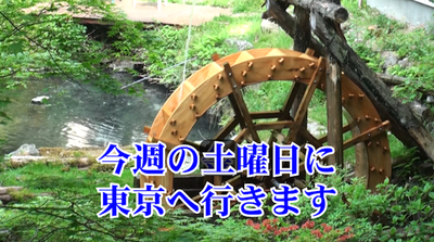

その場合は、テロップクリップはありませんので、文字の修正は修正する部位だけのエッセンシャルグラフィックテキストクリップを作成し、V2トラックに上からかぶせ、文字の位置を合わせて配置します。
ここでは、金曜日の「金」を「土」に修正する例です。
1文字「土」のみのエッセンシャルグラフィックステキストクリップを作成します。下の文字を見えなくするため「アピアランス」項の「背景」に黒系統の色を設定し、サイズと不透明度を調整します。
V2トラックに作成したテロップクリップを配置し位置・デュレーションを調整します。こんな感じになります。下の文字が見える場合は不透明度を上げます。

コンプリートプランを契約していれば、After Effectsも使用できますので、それの「コンテンツに応じた塗りつぶし」機能(下記リンク)を使用すると、元の動画の誤字を消すことができます。
試したところ、隣の文字との間隔が空いていることが必要です。詰まっている場合はうまく消せません。
下図は、「日」を消した例です。このくらいに消せれば、かぶせる文字の背景は必要ないかも。「金」は、隣の文字との間隔が詰まっているため、うまく消せませんでした。
