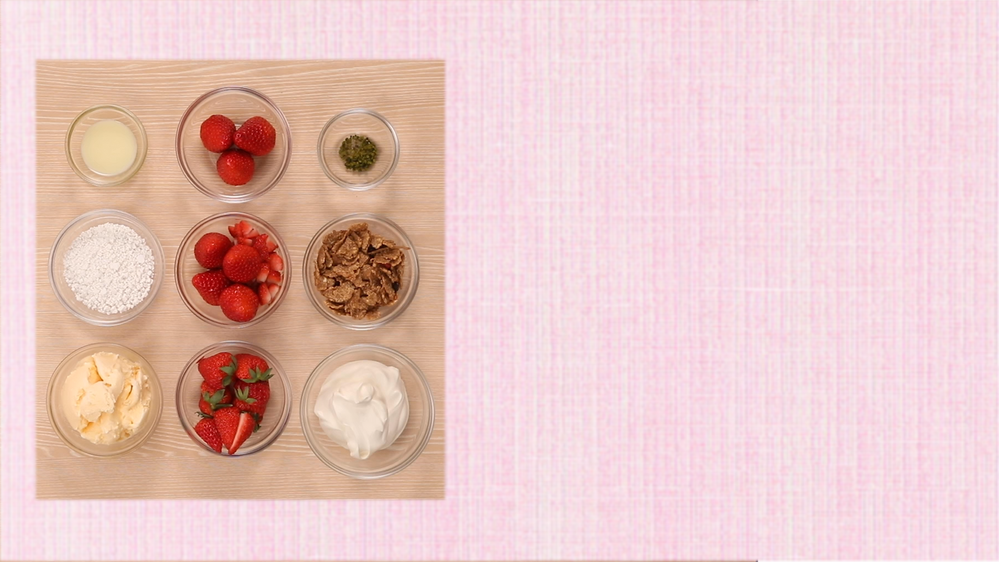

例えば、このような場合。
・V1に食材、V2にピンクの背景、V3にカラーマットを縮小させたものを配置。
・V2の背景素材にトラックマットキーを設定し、マットをV3にして反転させてました。
この小さく表示されてる食材の画にドロップシャドウを付けたいのですが、どうすればいいでしょうか?
ちなみに、他の料理でも同じ作業をする必要があり、食材が表示されている面積や位置を全ての料理で同じにしたいです。あと、四角の中の画は、簡単に大きさや位置を変更できるようにしたいです。
そもそも、もっと良いやり方があれば教えてください。
よろしくお願いします。

ピンクの背景が静止画で、食材が入る範囲が固定で良いのであれば・・・
Photoshopで作ってしまって、食材よりも上のトラックに配置してしまうのはどうでしょうか。

Dec 25, 2020 Dec 25, 2020
こんばんは、green_curryさん
green_curryさん提示の画像を使用させていただきました。
◆トラックマットキーを使用する方法
トラックマットキーを使用する方法はちょっと面倒くさいですが、次のように行えば、作成できます。
①トラックマットはレガシータイトルで作成します。白は長方形ツールで作成し、カラーはR=G=B=255です。黒は「背景」にチェックを入れ、カラーはR=G=B=0です。
②ドロップシャドウもレガシータイトルで作成します。上記①で作成したレガシータイトルの「現在のタイトルを元に新規タイトルを作成」ボタンをクリックして作成します。全く同じ内容で作成されます。
「影」でドロップシャドウを作成します。「背景」は明るいカラーに変更しておくとドロップシャドウのかかり具合を確認出来ます。
ドロップシャドウの作成が終わったら、「背景」のチェックを外します。
③V1に背景画像、V3に食材画像、V4にカラーマットを配置し(下上図)、「トラックマットキー」エフェクトをV3のクリップにかけ、「マット;ビデオ 4」、「コンポジット用マット;ルミナンスマット」に設定します。
すると下下図のように見えます。
④V3とV4のクリップを選択し、その上で右クリックして開いたコンテキストメニューから「ネスト」を選択します。
すると、V3とV4のクリップが、V3の「ネストされたシーケンス」クリップに変わります。
⑤シャドウを作成したレがシータイトルクリップをV2に配置します(下上図)。
すると食材にドロップシャドウが追加されます(下下図)。

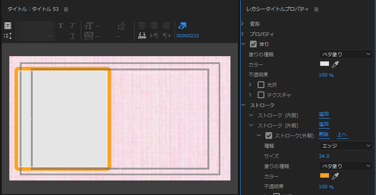

◆食材の周囲にストロークを追加する方法
V1に背景画像、V2に食材画像を配置し(下上図)、V2の食材画像クリップをネスト化します(下下図)。
②レガシータイトルで、食材の上に長方形を描画し(長方形は食材より若干小さめに描画します)、枠とするストロークを作成します(下図)。
③続いて、「塗り」のチェックを外します。すると、食材が見えてきます。
④レガシータイトルをV3に配置します。以上で完成です。
