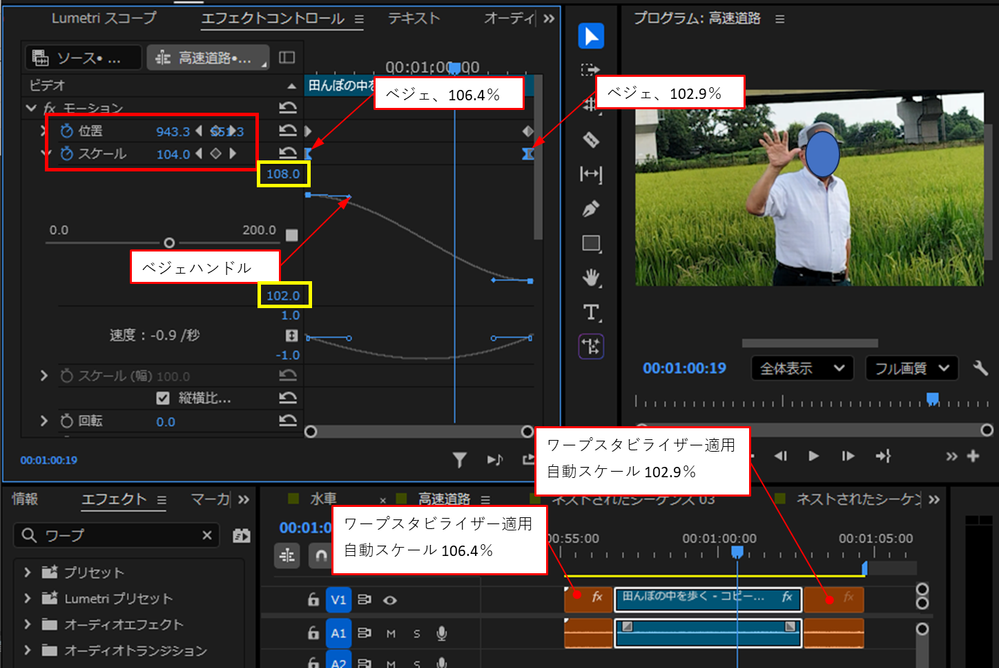

こんにちは
>キーフレームのスケールを自動スケールの数値に調整することでクリップの繋ぎ目が少し良くなったように思います!
改善されたようで良かったです。
>繋ぎ目に違和感がある場合は手動で調整する認識であっていますでしょうか?
合っていると思います。
スケールのつながりを滑らかにするには、キーフレームを「ベジェ」にして、スケールの変化率をS字状曲線にすれば良いと思います。
さらに、「位置」にもキーフレムを打って、位置を合わせます。
*ベジェハンドルを横へ伸ばす長さにより、曲線の形状が変化します。
*黄枠部の数値を変更することでグラフが見やすくなります。
リンクをクリップボードにコピー
コピー完了
返信ありがとうございます!
ブレが大きい箇所は次の画角とのスケールサイズの差が大きいので
こちらを参考に調整してみます!
詳しく解説してくださりありがとうございました!
