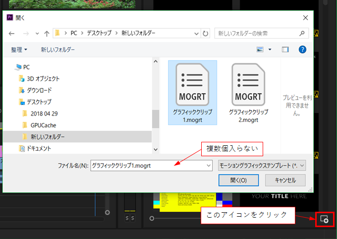

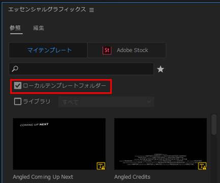

現在はこの赤丸の部分からでしか出来ないでしょうか?

回答じゃありませんが、私、下記リンクの「ローカルテンプレートフォルダーへのモーショングラフィックステンプレートのインストール」項の記載内容に基づいて試してみましたが、モーショングラフィックステンプレートは、1個ずつしかインストール出来ませんでした。
Adobe Premiere Pro ヘルプ | Premiere Pro でのモーショングラフィックステンプレートの使用

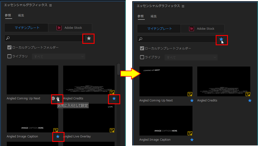

②「お気に入り」に設定する
使用頻度の高いテンプレートを「お気に入り」に設定すると迅速に絞り込み出来ます。
「お気に入り」に設定するテンプレートの右下にカーソルを移動すると、白の星マークが表示されます。続いてクリックすると青色の星マークになり、「お気に入り」に設定されます。
次に、「検索ボックス」右側の白の星マークをクリックします。すると、青の星マークに変わり「お気に入り」に設定したテンプレートのみが表示されます。
③「ローカルテンプレートフォルダー」にチェックを入れる
Premiere Pro CCに用意されているテンプレートと自分でインストールしたテンプレートが表示されます。

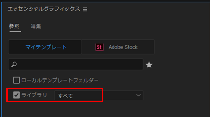

④「ライブラリ」にチェックを入れる
Creative Cloudのライブラリに保存されているテンプレートが表示されます。
推定ですが、ライブラリの中を分類できそうな感じがします。まだ試していません。

※先の書き込みの.mogrtファイルのインストールの件
やはり、1個ずつしかできません。
これは単なるファイルの読み込みではなく、インストールだからと勝手に理屈をつけています。

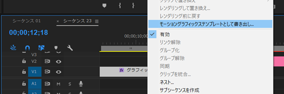

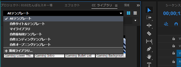

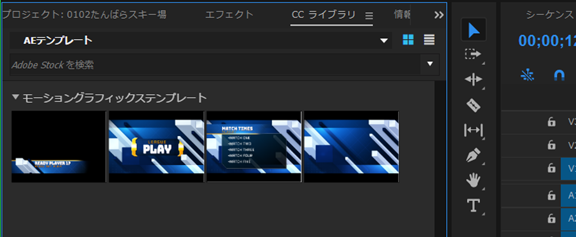

「CCライブラリ」パネルを使用すると、モーショングラフィックステンプレートをフォルダー分けして管理出来ます。
「CCライブラリ」パネルは、「プロジェクト」や「エフェクト」パネルと同一グループにあります。表示されてない場合は、メニューの「ウィンドウ」→「ライブラリ」を選択すると表示されます。
「CCライブラリ」パネル内で、フォルダーの追加・削除は自由にできます。フォルダーを選択すると、そのフォルダーに入っているテンプレートが表示されます。
・ビデオトラックに作成したグラフィックタイトルは、そのクリップの上で右クリックし、開いたコンテキストメニューから「モーショングラフィックステンプレートとして書き出し」を選択すれば、「CCライブラリ」パネルのフォルダーを指定して書き出すことが出来ます。

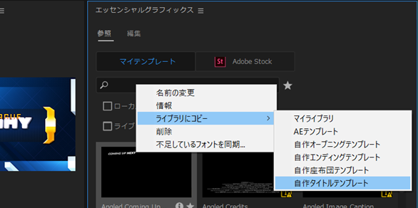

・「エッセンシャルグラフィックス」パネルの各テンプレートは、その上で右クリックし、開いたコンテキストメニューから「ライブラリにコピー」を選択すれば、「CCライブラリ」パネルのフォルダーを指定して書き出すことが出来ます。

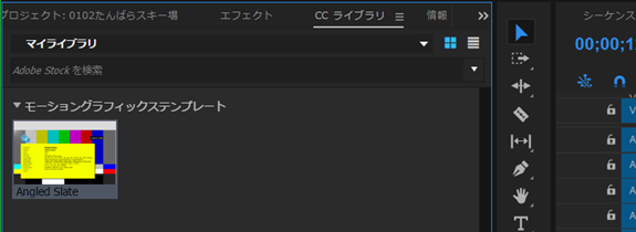

「CCライブラリ」パネルの各フォルダーに入っているテンプレートを、ビデオトラックにドラッグ&ドロップで配置出来ます。
・「エッセンシャルグラフィックス」パネルの「ライブラリ」にチェックを入れ、フォルダーを指定すると、そのフォルダーのテンプレートを表示できます。
