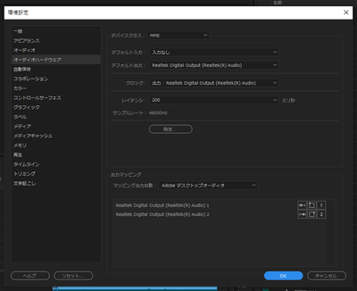

⇒画像の通り設定変更、および再起動もしてみましたが改善見られずでした。

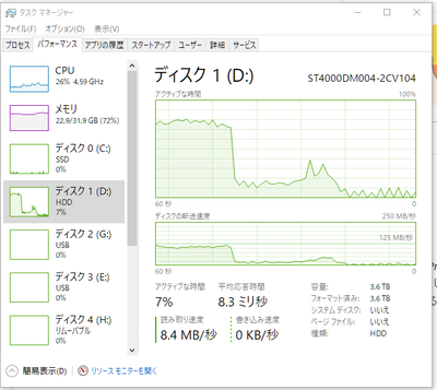

また、Windowsのタスクマネージャーのパフォーマンスタブを開いた状態でPremiere Proにて「再生」ボタンを押下していただき、再生が始まらない期間と、その後激しいコマ落ちになっているときのCPU、GPU、ディスクなど各リソースの負荷の具合を見ることで、何が引っ掛かっているのかわかるかもしれません。
⇒停止中・再生待機中・再生中(常時コマ落ち状態)でそれぞれの使用率を見てみました。
私感ではありますが、再生待機中のGPUの使用率が不安定な感じがしました。(こういうもの…?)
【CPU】
・停止中:13~23%
・再生待機中:19~24%
・再生中:22~23%
【GPU】
・停止中:30~40%
・再生待機中:0~40%(再生ボタン押下直後から3秒ほどは0~9%)
・再生中:20~50%
【ディスク】
・停止中:0%
・再生待機中:19~24%
・再生中:0~27%

Eドライブの使用率状況を以下に記しますので
お手すきの際にご参考頂けましたら幸いです。
【ディスクE】
・停止中:0%
・再生待機中:2~57%
・再生中:0~3%

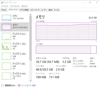

さきほど重要な点を見逃していたのですが、停止中でもメモリが90%も埋まっているのは異常な状況のようにも思います。
タスクマネージャーのプロセスタブにて、原因がPremiere Proなのかそれ以外(エクスプローラー等々)なのかといったことも、一応念のため確認したほうが良いかもしれないです。
ありがとうございます、私も言われて気づきました。
少し軽めのプロジェクトファイルであればメモリの使用率が40~60%なのですが
今回の問題のプロジェクトファイルや類似プロジェクトファイル(問題のファイルの前パートのもの、こちらは再生レスポンス異常なし)を開くと78~96%になっておりました。
メモリが過剰反応しているのか、プロジェクトファイル自身に問題があるのか。。。(しかし類似ファイルは再生レスポンス異常なしなので関係ないか…?)
プロセスも確認し、プレミアプロがほとんどメモリを食っていることを確認できました。
初期化も試しましたが状況は変わらずで御座いました。
ご参考までに、以下にそれぞれのメモリの使用率を添付いたします。
■メモリ使用率(問題のプロジェクトファイル停止・再生・再生待機中85~96%)
■プロセス状況(問題のプロジェクトファイル停止・再生・再生待機中)
■メモリ使用率(プレミア閉じた状態24~27%)
■メモリ(類似プロジェクトファイル停止・再生・再生待機中78~80%)
■メモリ(初期化後、問題のプロジェクトファイル停止・再生・再生待機中85~92%)
