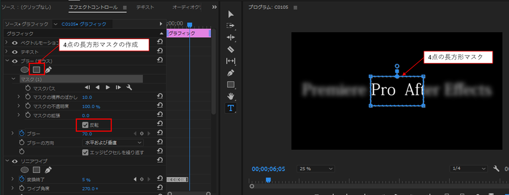

③「エフェクトコントロール」パネルから「ブラー(ガウス)」の「4点の長方形マスクの作成」を適用します。さらに「反転」にチェックを入れ、マスク内文字がはっきり表示されるようにします。

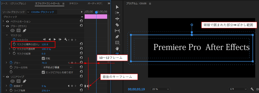

④「再生ヘッド」を「リニアワイプ」の「変換終了」の最後のキーフレームから10~12フレーム進めます。次に、マスクを下図のように変形させ、「マスクの境界のぼかし」を2文字くらいの範囲(破線で囲まれた範囲)に設定します。

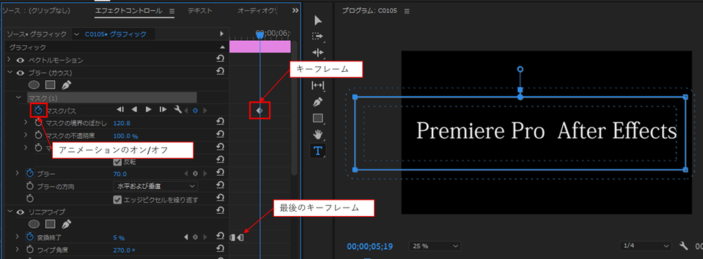

④「マスクパス」の「アニメーションのオン/オフ」アイコンをクリックします。すると、「再生ヘッド」位置に「キーフレーム」が作成されます。
この時、マスクは非表示になりますので、「マスク(1)」をクリックして再表示させます。

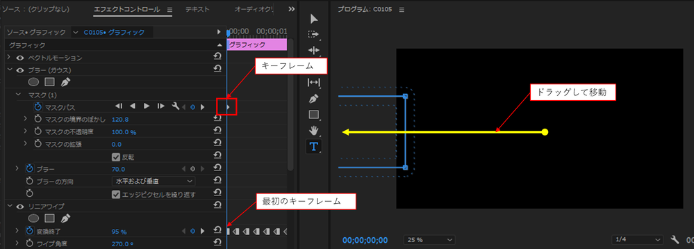

⑤「再生ヘッド」を「最初のキーフレーム」へ移動します。続いて、マスクを左方へドラッグして移動します。すると「再生ヘッド」位置にキーフレームが自動的に作成されます。
マスクの位置は「再生ヘッド」位置を数フレーム進めてみて微調整します。
