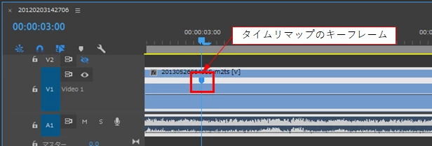

こんばんは、green_curryさん
クリップはビデオ&オーディオトラックの左端から配置してあるとします。

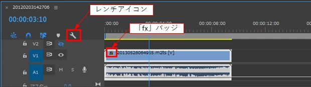

①ビデオトラックのクリップに「fx」バッジが非表示の場合は、レンチアイコンをクリックし開いたメニューから「FXバッジを表示」を選択し、クリップの「fx」バッジを表示します。

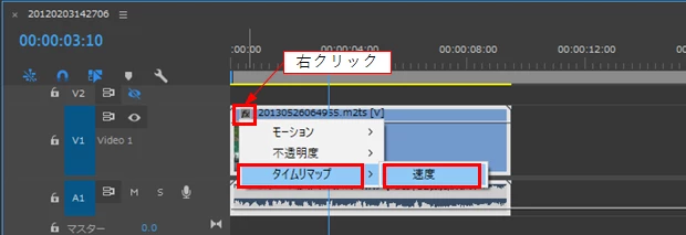

②ビデオトラックの縦幅を広げ、「fx」バッジを右クリックし、開いたメニューから「タイムリマップ」→「速度」を選択します。

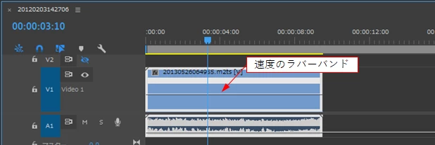

③すると、タイムリマップの速度のラバーバンドが表示されます。この速度のラバーバンドは初期値では速度100%を示しています。

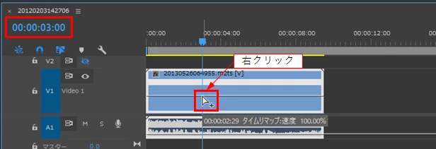

④再生ヘッドを3秒00Fに移動し、「Ctrl」キーを押しながらカーソルをラバーバンドと再生ヘッドの交点付近へ移動し、下図赤枠部で示すように変わったらクリックします。
⑤すると、タイムリマップのキーフレームが作成されます。このキーフレームは左半分と右半分の2個から出来ています。
タイムリマップのキーフレームより右側のラバーバンドを表示された値が「300.00%」(下図赤枠部)になる迄上方へドラッグ&ドロップします。

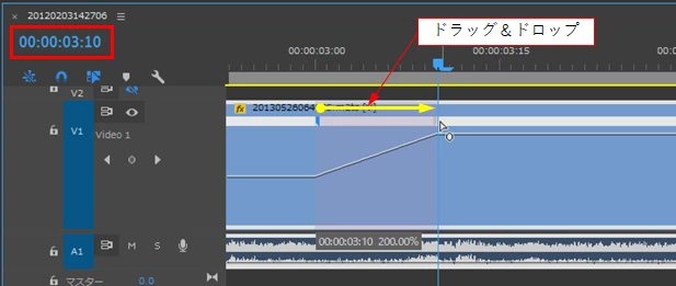

再生ヘッドを3秒10Fに移動し、タイムリマップのキーフレームの右半分の部分を再生ヘッドの位置までドラッグ&ドロップします。
すると3秒00Fから3秒10Fの10F間で速度のラバーバンドが100%から300%にリニアに変化します。
⑧クリップのデュレーションを6秒にします。

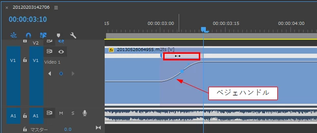

※さらにベジェハンドルを操作すれば、速度変化を曲線的に滑らかにできます。
ベジェハンドルを表示するには、下図赤枠部内にカーソルを移動し、両方向矢印のカーソルに変わったらクリックします。
