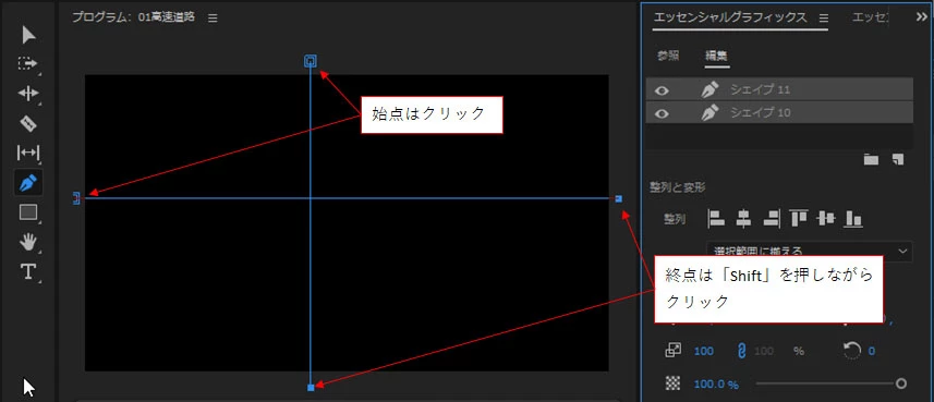

②「ペンツール」で、まず、プログラムモニター左端外側でクリックして始点を作成し、次に右端外側で「Shift」キーを押しながらクリックします。すると水平パスが引けます。
続いて、水平パスのシェイプレイヤーの選択を解除してから、上記と同様にして垂直パスを引きます。

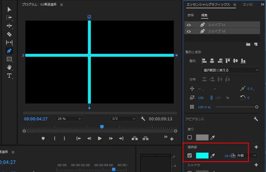

③水平線、垂直線に対して、「アピアランス」項で「境界線」にチェックを入れ、色と太さを設定します。

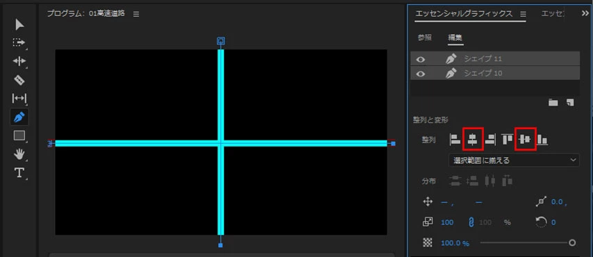

④水平線、垂直線に対して、それぞれ「整列と変形」で「垂直方向に中央揃え」、「水平方向に中央揃え」ボタンをクリックします。

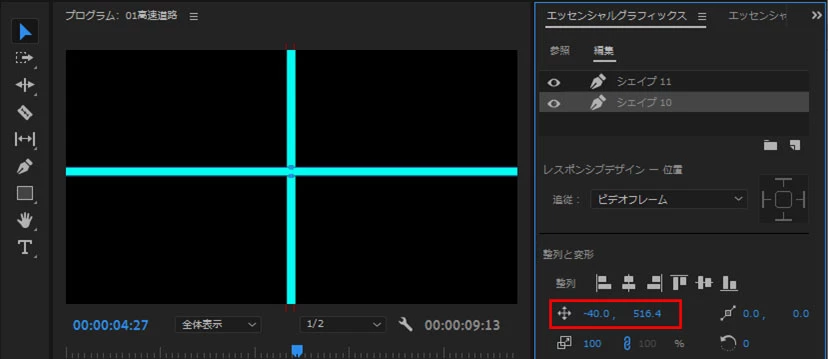

⑤ラインが画像の境界からずれている場合は、「整列と変形」項の下図赤枠部の数値で微調整します。

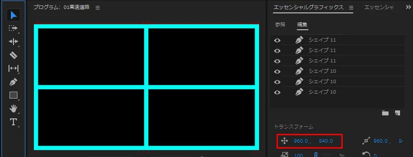

もし外周にもラインを入れる場合は、シェイプレイヤーをコピー&ペーストしてそれぞれ3本ずつにすれば良いです。外周部の微調整は「ズームレベル」を「100%」とか「200%」にすると作業しやすいです。
