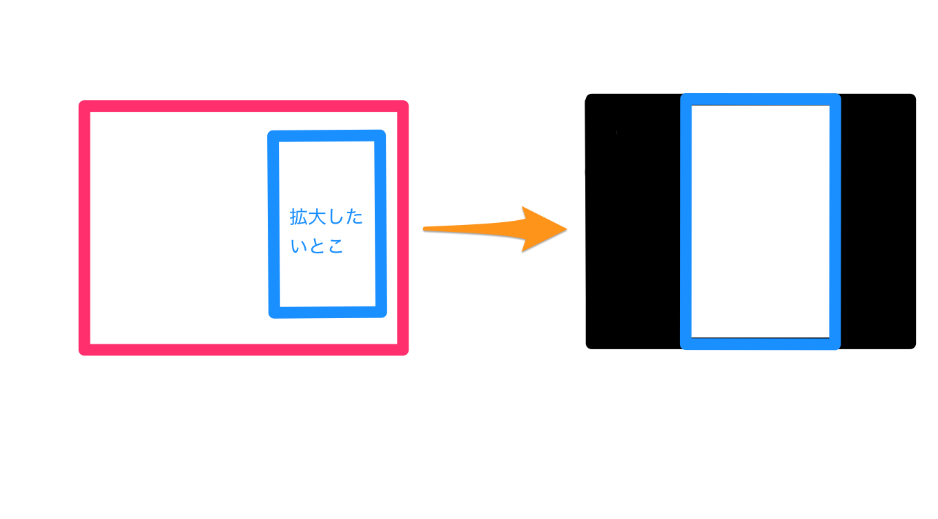

現在、先輩のための卒業ムービーを作っています。
集合写真で先輩が写ってる場所をズームしたいのですが、そのようなことが可能なエフェクト等はありますか?

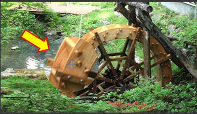

    こんにちは
    失礼しました。写真を時間経過とともに拡大すれば良いのですね。
    ここでは、水車の写真を時間経過とともに拡大し、水車の軸を画面中央に持ってくるような方法で説明します。
    ①ビデオトラックの写真クリップの上で右クリックし、開いたコンテキストメニューから「フレームサイズに合わせてスケール」を選択します。これは写真の拡大時に画像がぼけないようにするために行います。
    ②ビデオトラックの写真クリップを選択し、「エフェクトコントロール」パネルを開いて、再生ヘッドを写真の拡大開始時間に移動します。続いて、「モーション」の「位置」と「スケール」のストップウォッチをクリックして、キーフレームを打ちます。
    ③再生ヘッドを写真の拡大終了時間に移動します。続いて、「モーション」の「位置」と「スケール」の数値を調整して、写真を拡大し、水車の軸が画面中央に来るように調整します。この時キーフレームは自動的に打たれます。
    「位置」の左側数値で写真の左右方向が、右側数値で写真の上下方向が動きます。
    「スケール」の数値で写真の拡大縮小が出来ます。元の写真の解像度が約3600×2700ピクセルなら、約250%迄拡大しても大丈夫だと思いますが、ぼけるようでしたら拡大率を下げます。
    ④プレビューします。

    February 3, 2018
    ご回答ありがとうございます
    僕の質問が悪かったです。
    その写真が流れた時は倍率1ですが、だんだん倍率が上がるようにして、最後の方になれば先輩の顔がズームで表示されるということです。
    説明が下手ですいません

    こんにちは
    ④プレビューします。
