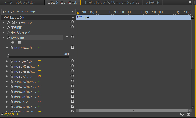

エフェクトからレベル補正はいかがですか?
僕はPremiereProでの応急処置としてこれを使用してますが、なかなかいいですよ!
ウィンドウから「エフェクト」と「エフェクトコントロール」を出して、エフェクトのところの検索欄に【レベル】と検索すると「レベル補正」が出てきます。
それを黒レベルを編集したい映像にドラッグ&ドロップ
次に「エフェクトコントロール」を開いて、最大値255で黒レベルを編集します。
これで黒レベルがいじれますよ!そこまで難しい作業ではないです。

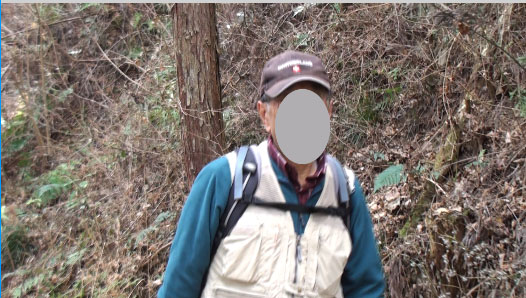

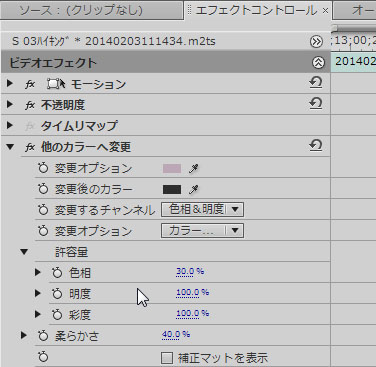

私は「他のカラーへ変更」エフェクト使用の方法を提案します。ここでは帽子の色を黒くしてみます。
①対象のクリップにエフェクトパネルから「ビデオエフェクト」→「カラー補正」→「他のカラーへ変更」を適用します。
②エフェクトコントロールパネルで各パラメーターを調整します。(図-4)
③帽子の色が黒くなりました。同時に帽子と同じ色の衣服の部分も黒くなりました。(図-2)
④上側のビデオトラックに、同じクリップを重ねて配置し(「他のカラーへ変更」エフェクトはかけません)、こちらにはエフェクトパネルから「ビデオエフェクト」→「キーイング」→「8点ガベージマット」を適用します。
⑤エフェクトコントロールパネルで「8点ガベージマット」の文字をクリックすると、プログラムモニターの周囲にガベージマットハンドルが表示されます。このガベージマットハンドルをドラッグし、衣服の黒く色が付いた付近(または衣服全体)を囲むと黒色が消えます。
各ガベージマットハンドルにはキーフレームが打てますから、人物の動きにつれてガベージマットの形状を変化できます。(図-3)
図-1 変更前の映像

図-4
変更オプション  変更前の色(スポイトを使うと便利です)
変更後のカラー カラーピッカーから選びましょう
変更するチャンネル 色相&明度
色相 30%前後、黒くなるところを見つけます
柔らかさ 40%前後、良いところを見つけます
上記以外は初期値のままです。

モハマドナビドさん、150kwさん、細やかなご回答大変ありがとうございました。
charincoさんも、回答しようとしてくださり、ありがとうございました。
今回は、レベル補正で解決致しました。
