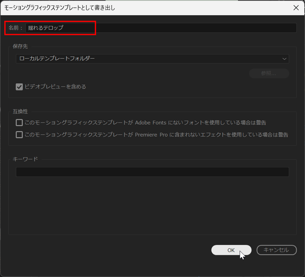

>この作ったエフェクトを保存して別の動画に適用するのはどうすればいいんでしょうか?
最初の作成方法のほうでは、エディステさんのYouTube動画に「エフェクトプリセット」で保存する方法の説明があります。これは2番目の作成方法では「波形ワープ」エフェクトを3個使用しているため使用できません。

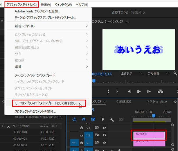

1番目、2番目とも使いまわしするには「モーショングラフィックステンプレート」として書き出しておくのが最良です。
①「エッセンシャルグラフィックス」パネルを使用するときは、「キャプションとグラフィック」ワークスペースに設定しておくと作業しやすいです。
②ビデオトラックでグラフィッククリップを選択し、メニューの「グラフィックとタイトル」→「モーショングラフィックステンプレートとして書き出し」を選択します。
③開いた「モーショングラフィックステンプレートとして書き出し」ウィンドウで、名前を分かりやすい名前に変更します。他はそのままでOKです。最後に「OK」をクリックします。

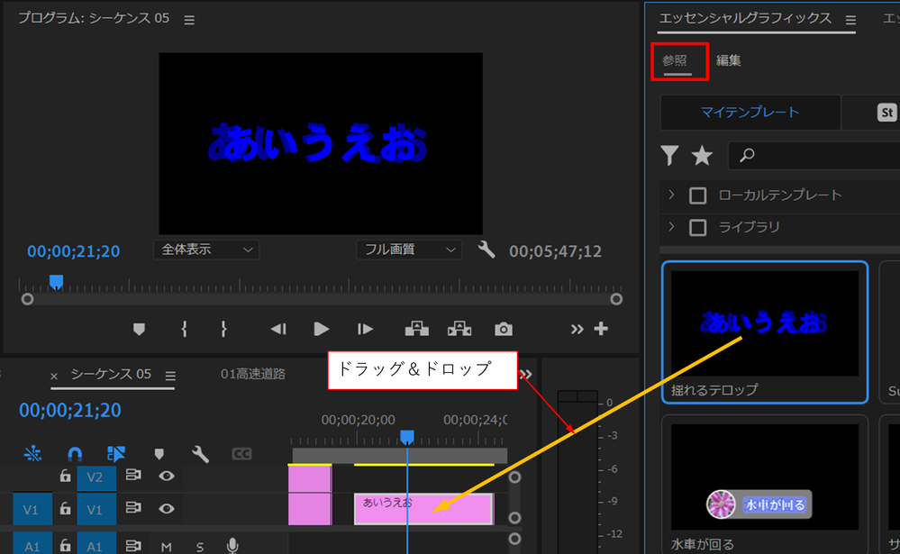

④「エッセンシャルグラフィックス」パネルの「参照」タブを開くと、モーショングラフィックステンプレートとしてが登録されています。
使いまわすときは、ここから ビデオトラックへドラッグ&ドロップします。
⑤ビデオトラックへ配置したモーショングラフィックステンプレートクリップは他のグラフィッククリップと同様に編集できます。ここでは色を変えたり境界線を追加し、位置を移動してみました。
「エッセンシャルグラフィックス」パネルのモーショングラフィックステンプレートは変更されず元のままでに残っています。

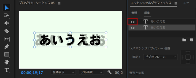

お早うございます
まず、OSとそのバージョン、Premiere Proのバージョンを教えていただけますか。
次の「波形ワープ」を使用した方法はいかがでしょうか。
①V2に基本のテロップを作成します。「エッセンシャルグラフィックス」パネルに「テキストレイヤー」が作成されます。V1はカラーマットです。

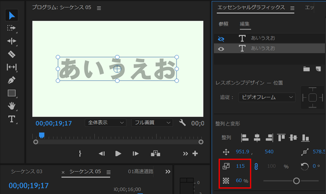

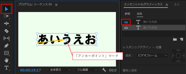

②「テキストレイヤー」をコピー&ペーストで1個追加し、上側の「テキストレイヤー」を非表示にします。次に下側の「テキストレイヤー」を選択して、「選択ツール」を選択するとテロップのほぼ左下に「アンカーポイント」マークが表示されますので、ドラッグ&ドロップでテロップの中心へ移動します。
③「整列と変形」項でテロップを拡大し、さらに不透明度を落とします。

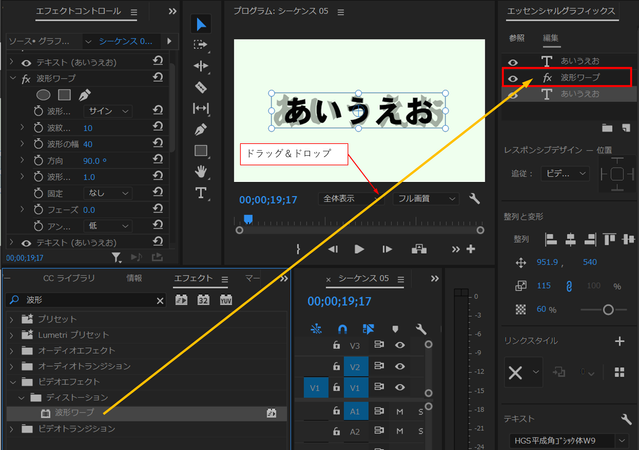

④上側の「テキストレイヤー」を表示にします。2個のテロップが重なって見えます。
⑤「波形ワープ」エフェクトを「エフェクト」パネルから「エッセンシャルグラフィックス」パネルの上下の「テキストレイヤー」の間へドラッグ&ドロップします。
*「検索窓」へ「波形」と入力すると、「波形ワープ」エフェクトが表示されます。
⑥「エフェクトコントロール」パネルで「波形ワープ」の各プロパティを設定します。
詳細は下記リンクのYouTube動画(エディステさん)をご覧ください。
各プロパティの数値を変更して試してみてください。各プロパティの右側の左向き円矢印をクリックすると値はリセットされますので安心して操作できます。
残念ながら「波形ワープ」ではランダムに揺らすことができないようです。いろいろ調べるとランダムに揺らす方法が見つかるかもしれません。

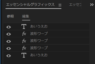

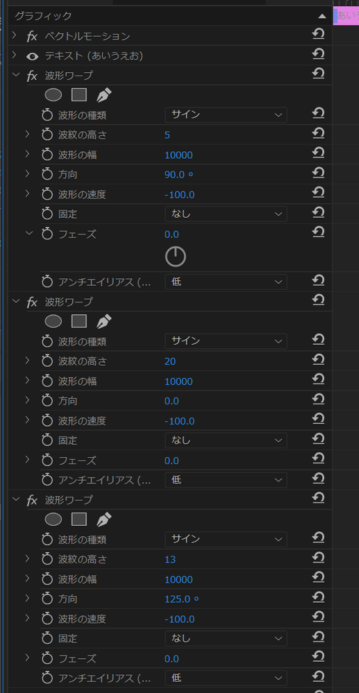

「波形ワープ」エフェクトは3個適用します。
各「波形ワープ」エフェクトのプロパティの値は
「トランスフォーム」エフェクトの適用は不要です。
こんな風になります。
