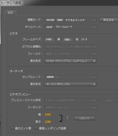

         図1 通常のシーケンス設定

今回のMPEG4データを読み込み、シーケンス設定をAVCHD形式にしたところ全体が表示できました。(図6)
    図5  AVCHD形式のシーケンス設定
     図6 AVCHDの全体表示       図7 AVCHDの50%表示
AVCHD形式で読み込んだときのモニター画面では全体表示にするとMPEG4画面と同じ範囲で表示されました。

新規シーケンスを立ち上げるときに、画質をシーケンスプリセットのメニューから選びます。(図8)このメニューの最高品質はAVCHDなので、これが取り扱える最高品質と考えてもよろしいでようか?
    図8  新規シーケンスにおけるシーケンスプリセット

横から失礼いたします。
いろいろと誤解をなさっているようなので、蛇足かもしれませんが気になってしまったので返信してみます。
まず、
モニターを50%表示にしたら図7のように画面が拡大されて一部だけが表示されました。???
という点ですが、50%ではなく25%やさらに低い数値を選んでいただければ全体が表示されると思います。たとえば、お使いのパソコンのディスプレイが1920x1080だった場合、編集シーケンスが1920x1080ピクセルの場合、100%表示では画面いっぱいに表示しないと全体が表示されなくなってしまいますので、縮小して表示する必要が出てきます。
「全体表示」を選ぶと、ウィンドウ内に全体が表示されるように「縮小」されているわけです(今回の場合、50%よりもさらに縮小されています)。
しかし、ピントが合っているか否か、写っている文字などが読めるか否か確認するために、拡大して表示したいことも多々あるので、%で数値を選べるようになっています。
つぎにシーケンスの設定ですが、AVCHDアナモルフィックは、長時間記録モードなど1440x1080に圧縮記録されたAVCHDに向いている編集モードです。AX700はとても良いカメラなのでおそらく高画質なモードをお選びになられていると思いますので、アナモルフィックが付いていないAVCHDを選んだほうが良いと思います。
(60pモードで撮影される場合、CS5で対応できていたかは不明ですが、おそらく大丈夫かと思います。その場合、シーケンス設定も59.94fpsにすることでDVD化するときも少し画質が良くなります。)
そういうわけでもありません。AVCHDよりも高画質なものにも対応しています。

この点についてはもう少し検討して質問したいと思います。
ただ、モニター画面はあくまでも編集のときに見るためのもので実際に映像とは関係は無いのではないかと考えて今回はスルーすることににしました。
AVCHDの画質については大変参考になります。
カメラの使用説明書にも詳しくは書いていませんので。
有難うございました。

Nov 14, 2020 Nov 14, 2020
なるほど、表示範囲の問題については何か不具合が発生している可能性がありますね。CS5.5は10年近く前のバージョンなので、最近の携帯電話(スマホ)のMP4を読み込ませたときに予期せぬ問題が発生する可能性は十分にあると思います(最新版のPremiere Proでも、うまく読めないファイルはありますし……)。
ちなみに、私の手元にはMac版のCS5がありまして、古いMacを立ち上げてSONYのXAVC S HD 1080/60pファイル(AX700でも収録できるモードです)を読み込ませ、手動で1920x1080 59.94fpsのシーケンスを作成して編集し、「書き出し」→「メディア」にて形式H.264を選択したうえで1920X1080 59.94fpsのMP4ファイルを書き出すことはできました。
しかしながら、原因はわからないものの何か不具合は発生しており、プロジェクトウィンドウのサムネイル表示や書き出し設定画面左側の映像表示もめちゃくちゃに乱れてました。
もう何年も使用していないので、単純にこちらの手元の環境固有の問題かもしれません。
「ソース」パネルと「プログラム」パネルの表示は正常で、書き出されたMP4も問題ないようでした。
