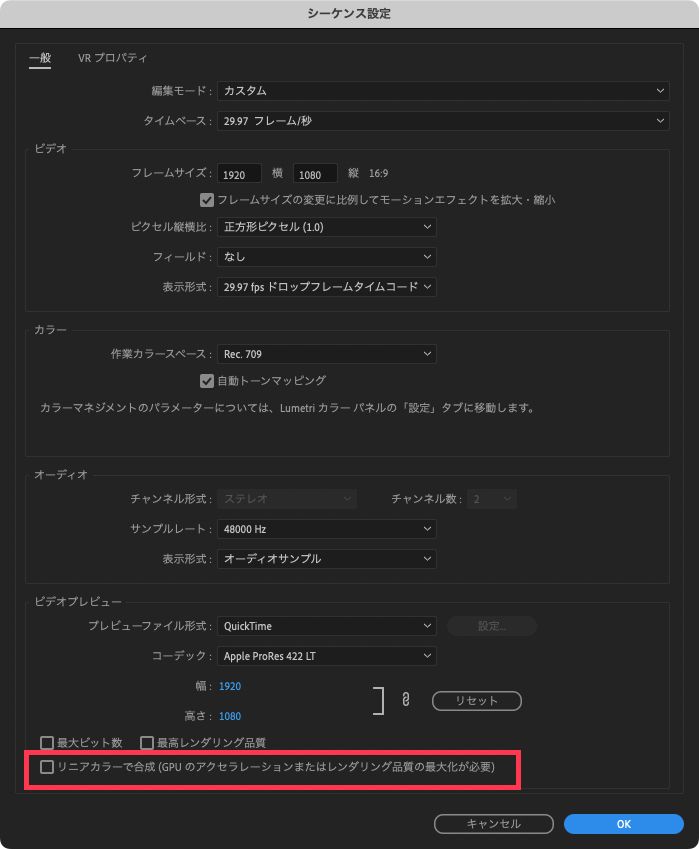

こちらの件につきましては、「リニアカラー合成」の影響かと思います。本来「リニアカラー」で合成することで境界の色の滲みなど自然に合成できるのですが、従来の(ガンマがかかったままの)合成とは異なる結果になります。
Premiere Proの「シーケンス設定」にて、「リニアカラーで合成」のチェックを外してお試しいただくといかがでしょうか。
(最大ビット数・最高レンダリング品質は、レスポンスの低下など作業に支障がございませんでしたら、チェックを入れておくと良いと思います。)

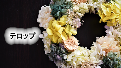

エクスプローラー ,
Nov 27, 2023 Nov 27, 2023

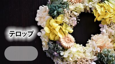

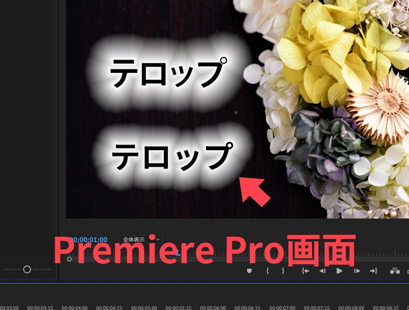

ご回答いただきありがとうございます。
サンプルをご用意させていただきました。
Photoshop
Premiere
上記の通り、Photoshopのレイヤースタイルでテロップを作成しましたが、
Photoshopの方では光彩がふんわりとしている印象ですが、
これをPremiereに持って行って合成すると、全く違うデザインになってしまいます。
これは描画モードが異なるから、という事は分かったのですが、
良い解決手段が見つからず困っておりました。
描画モードが毎にレイヤー分けして合成する、というのはちょっと不便過ぎる気がするので、
もし良い解決方法をご存知の方がいらっしゃればお伺いしたいと投稿させていただきました。

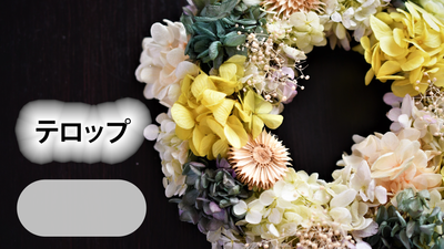

エクスプローラー ,
追記です。
描画モードだけでなく、透明度の扱いもPhotoshopとPremiereで違うようなので、記載させていただきます。
Photoshop
Premiere
下に円を追加しましたが、Photoshopで透明度50%で作っています。
しかし、これをPremireに持って行くと、明らかに透明度が高くなっているように見えます。
今回はPhotoshopで描画モードは通常にしていいて、Premireでも同じく通常です。
にも関わらず見え方が違うというのは、ちょっと納得がいきません、、
どうしたら同じように再現できるでしょうか…。
ご確認いただけますと幸いです。  

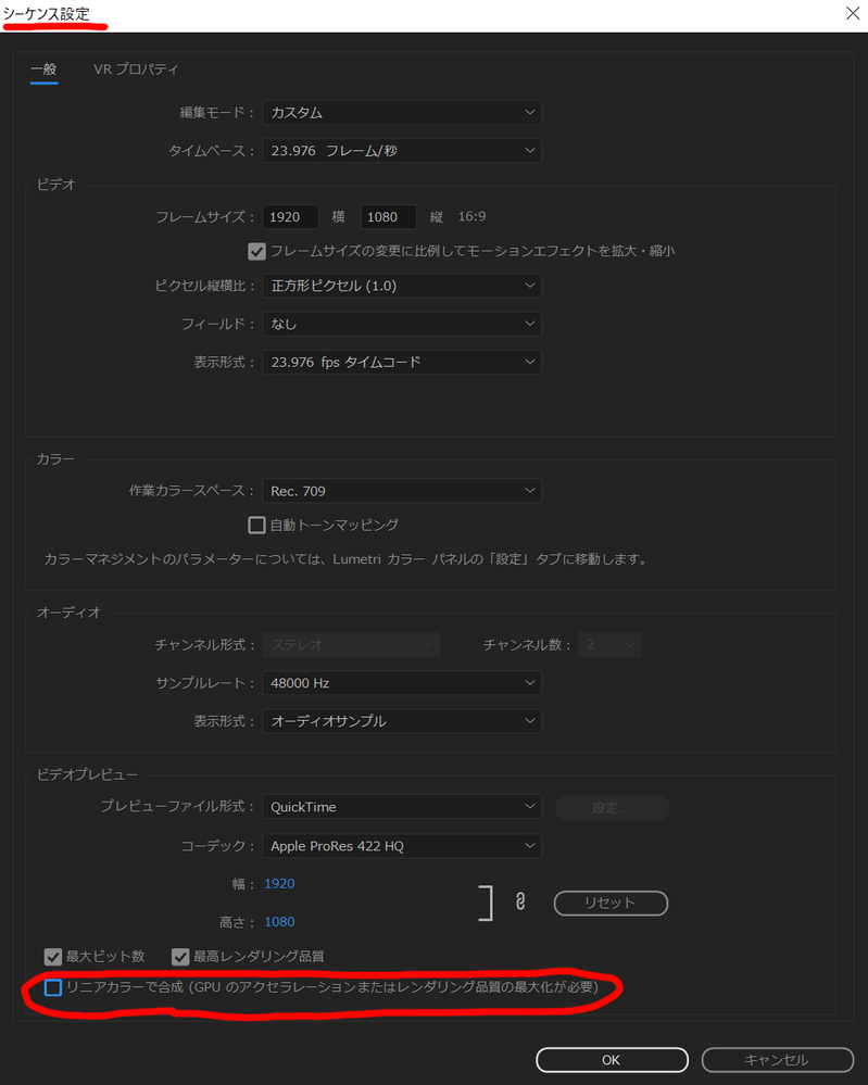

エクスプローラー ,
ありがとうございます!
なるほど、「リニアカラーで合成」がONになっていたのが問題だったのですね。
そちらをOFFにした所、完全にPhotoshopと同じ合成結果を得る事ができました!
(つまり、問題は描画モードではなさそうです…?)
この「リニアカラーで合成」については、もう少し調べてみたいと思います。
ありがとうございます!

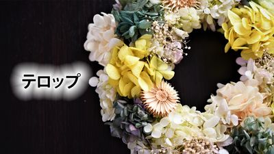

なるほど。わかりやすい画像ありがとうございます。
どこまで描画モードにこだわるかですが・・・
僕がやる時は、描画モードは「通常」のまま、
基本レイヤースタイルで作り込んで使用しています。
psdやpngで、PremiereProに読み込んで配置し、シーケンス設定の「リニアカラーで合成」をオフにすると、だいたいイメージ通りのものになります。
添付画像は、描画モード「通常」のままのpngファイルです、いかがでしょうか?

エクスプローラー ,
ありがとうございます!
「リニアカラーで合成」をオフにすることで、全く同じ結果を得る事ができました!
お蔭さまで長年の謎が解けました!
photoshop
Premiere(「リニアカラーで合成」オフ)
描画モードの影響もないわけでは無さそうですが、少なくとも今回のスクリーンの場合は、違いはなさそうです。
(光彩部分を差分にしたら、ちょっと違いましたが)
「リニアカラーで合成」にはメリット・デメリットありそうなので調べていきたいですが、概ねこの方法で対応できそうです。
ありがとうございました!
