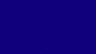

こんばんは
1年位前に同じような文字を使用した投稿がありましたので、Impressive_artist5060 さんが再投稿したのかなと思いましたが、違う方のようですね。
>「文字が中央から現れ、そこから左右に広がっていき、最終的に通常の文字がくっきり表示される」
「文字が中央から現れ、そこから左右に広がっていき」の表現、難しいですね。できればサンプルがあれば良いのですが。
下図ABCの中でイメージに近いのはありますか。
A 水平方向を中心から拡大
B 書かれている文字を中心から表示
C 前半部、後半部をそれぞれ中心から出現
>「最終的に通常の文字がくっきり表示される」
最初は「ブラー」エフェクト等でぼかしておいて、最後はエフェクトをかからないようにするということでしょうか。
また、細い線の処理はどうしますか。最初は線を表示させておいて「ブラー」エフェクトがかからなくなるのと同時に見えなくしますか。

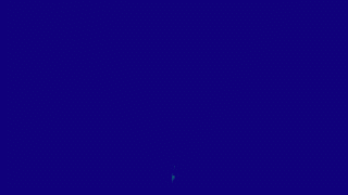

Oct 01, 2025 Oct 01, 2025
こんにちは、Impressive_artist5060 さん
まず、OSとそのバージョン、Premiere Proのバージョン(v24.5、v25.5等)を教えていただけますか。
「背景はそのままで、複数の横線が拡大しつつ不透明度が下がる」の作成方法が難問でした。
作成方法を何通りも試し、下図のようになりましたが、ご要望に沿える内容になっているでしょうか。
修正したいところを書き込んでいただければ、それを反映して作成方法を書き込もうと思います。
左上 背景(映像またが画像)の中に複数の横線があります。
右上 横線がフレームの中心を基準として拡大します。すると同時に不透明度が下がり、文字が透けて見えてきます。
左下 さらに横線が拡大します。不透明度は下がり、文字が徐々に良く見えてきます。
右下 横線の縦方向がフレームの端に達すると、不透明度は0.0%になり、文字がくっきりと見えてきます。
こんな感じです。線の色と文字の行数が上とは異なります。

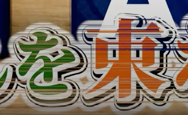

New Here ,
Oct 02, 2025 Oct 02, 2025
150kwさん、こんばんは。
ご回答と実際に作成までしていただき、本当にありがとうございます!
使用環境は Windows11 Home、Premiere Proのバージョンは v25.5 です。
先に投稿した際に説明が不十分で、意図が伝わりにくかったかもしれません。申し訳ありません。
私が実現したい演出は、添付のスクリーンショットのような「文字が中央から現れ、そこから左右に広がっていき、最終的に通常の文字がくっきり表示される」というものになります。
今回作成いただいた方法も非常に参考になりました。そのうえで、もしこのイメージにさらに近づける工夫があればご教示いただけるととても助かります。
こんにちは
祐香里2969243787cf さんの投稿のスクリーンショットでテロップの出現が、私が提示したBであることが分かりました。
私も試しに作成してみました。
①テロップを作成します。ガイドはテロップの水平方向中心の目安とするためです。
②細い横線を作成します。
「ペンツール」で作成します。「塗り」のチェックを外し、「ストローク」で色、幅を設定します。
ここでは、「プロパティ」パネルでコピー&ペーストを使用して7本作成しました。「整列と変形」項の「位置」で位置を調整し、「不透明度」で不透明度を調整します。
③テロップクリップを選択し、「ビデオ」⇒「モーション」⇒「不透明度」で「4点の長方形マスク」を適用します。テロップはマスクの範囲外になりますので見えなくなります。
*頂点ABCDは後述の④⑤項と同頂点です。
④マスクの頂点を移動します。ガイドの上に一直線上に乗るようにします。「ズームレベル」を拡大すると合わせやすいです。
再生ヘッドをテロップを出現開始位置へ移動し、「マスクパス」にキーフレームを打ちます。
⑤再生ヘッドをテロップ出現終了位置へ移動し、頂点ADCDを図のような位置へ移動します。するとキーフレームが自動的に作成されます。
さらに「マスクの境界線のぼかし」を100~150くらいに設定します。テロップの両端にぼかしがかかります。
*マスクの上下方向幅は極力広くします。狭いとテロップの上下にもぼかしがかかってしまいます。
こんな感じです。
