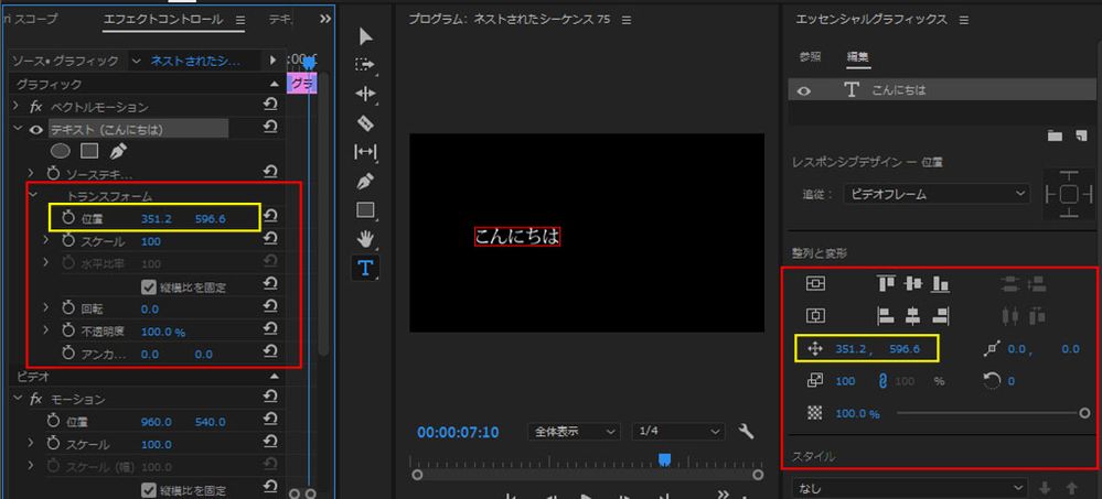

一般的にそのグラフィッククリップを選択し、「エッセンシャルグラフィックス」パネルの「テキストレイヤー」を選択して「整列と変形」項の「アニメーションの位置を切り替え」(黄枠部)、または「エフェクトコントロール」パネルの「テキスト(・・・・)」の階層下の「トランスフォーム」の「位置」(黄枠部)で行います。

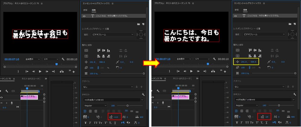

>試みた画像⑤と試みたがダメな画像⑥を添付します。
⑤は問題ないのですね。
⑥は行が被っていますね。これを被らないようにする方法を知りたいということでしょうか。
その場合は、「エッセンシャルグラフィックス」パネルの「編集」タブをクリックし、テキストレイヤーを選択して、「テキスト」項の「行間」アイコン(下図赤枠部)の数値で調整します。または、「エフェクトコントロール」パネルの「テキスト(・・・・)」項の「ソーステキスト」でも調整できます。
画像⑥の場合、行間を広げると、2行目が下方へ移動しますので、今度は「整列と変形」項の「アニメーションの位置を切り替え」(下図黄枠部)の右側の数値で全体を上方へ移動します。こちらも「エフェクトコントロール」パネルの「テキスト(・・・・)」項の「トランスフォーム」でも調整できます。
※「行間」アイコンの左右には、「トラッキング」、「カーニング(字間)」、「ベースラインシフト」等のアイコンがありますのでいろいろ試してみてください。

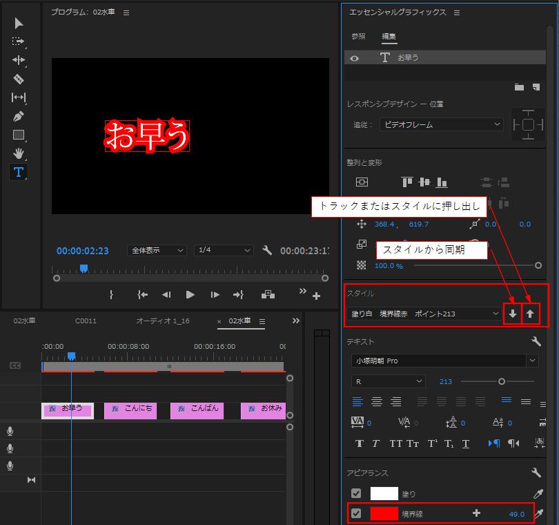

やりたいことは、既に作成したスタイルを修正し、修正したスタイルを他のグラフィックステキストクリップにも適用したいということですね、
①修正するグラフィックステキストを表示させます。
②「プログラムモニター」でテキストを修正します。ここでは境界線を太くしました。「スタイル」項の上下矢印がグレーアウトし、押せるようになりますので、「トラックまたはスタイルに押し出し」(右側の上向き矢印)を押します。すると、変更内容がスタイルに上書きされ反映されます。また「プログラムモニター」のスタイルアセットは境界線が太くなります。
「スタイルからの同期」(左側の下向き矢印)を押すと、変更内容がリセットされ反映されません。

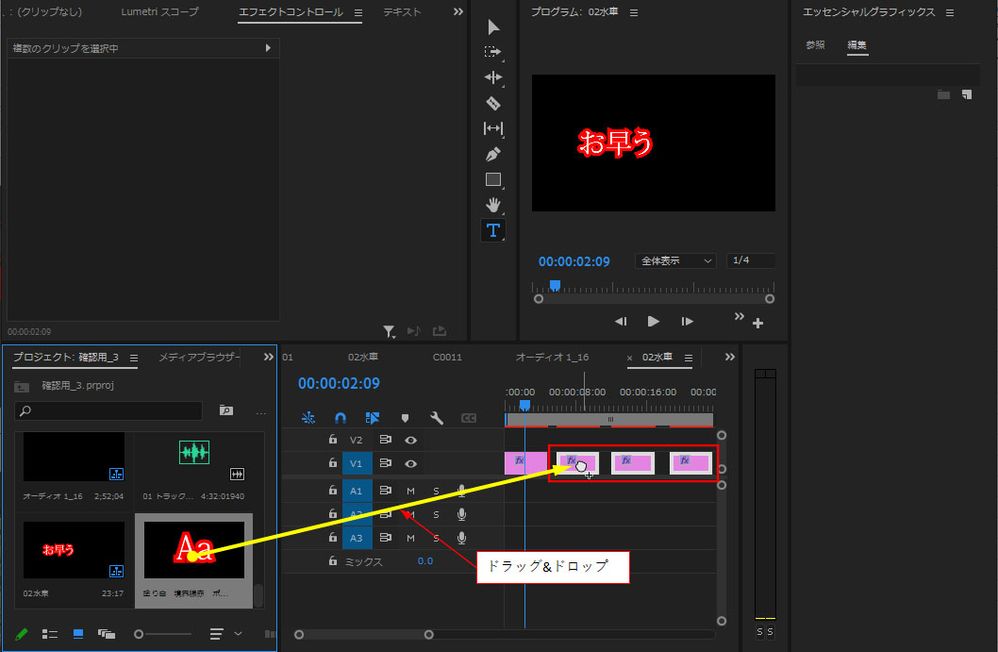

③変更を反映する他のグラフィックステキストクリップすべてを選択し、「プログラムモニター」の対象のスタイルアセットから選択したグラフィックステキストクリップへドラッグ&ドロップします。すると変更内向が反映されます。
※スタイルを削除する場合は、「プロジェクト」パネルで対象のスタイルアセットを右クリックし、開いたコンテキストメニューから「消去」を選択します。
