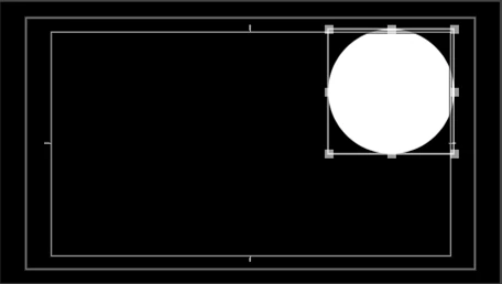

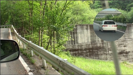

    例えばの例ですが、下図右上の円のPinPには乗用車が円からはみ出すことなく常に入れておきたいということですよね。
    では、「トラックマットキー」エフェクトを使用したらいかがでしょうか。他にも方法はあるかも知れませんが。
    ①シーケンスをAとBの2個用意します。
    ②シーケンスBには、人物を入れます。
    ③シーケンスAは、V1に基本の映像クリップを、V2にシーケンスBクリップを、V3にトラックマットクリップを配置します。
    トラックマットは、レガシータイトルで下図の様に作成します。円のPinPの部分は白(R=G=B=255)で、背景は黒(R=G=B=0) です。

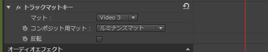

    ④V2のシーケンスBクリップに「トラックマットキー」エフェクト(ビデオエフェクト→キーイングにあります)を適用します。
    ⑤「エフェクトコントロール」パネルの「トラックマットキー」エフェクト項で「マット;Video 3」、「コンポジット用マット;ルミナンスマット」を選択します。
    ⑥すると、基本の映像が表示され、円の部分には人物の映像が表示されます。人物はずれていると思います。
    ⑦シーケンスBに切り替え、人物の顔が円の中に入るようにキーフレームを打って調整します。調整作業はシーケンスAとシーケンスBを切り替えながら行います。

    ①シーケンスをAとBの2個用意します。
    ②シーケンスBには、人物を入れます。
