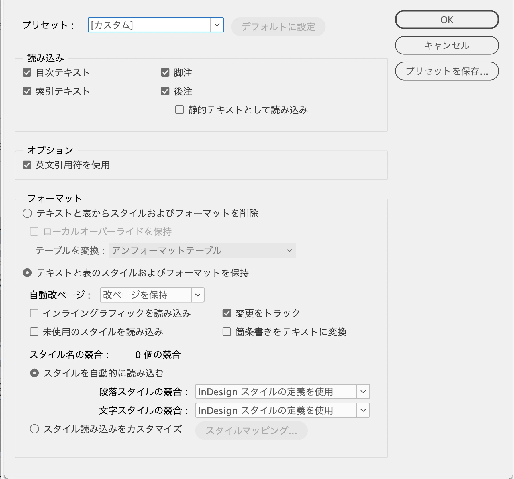

これはフレームを選択した状態で配置か、それともテキスト自体を選択した状態で配置、どちらになるでしょうか?

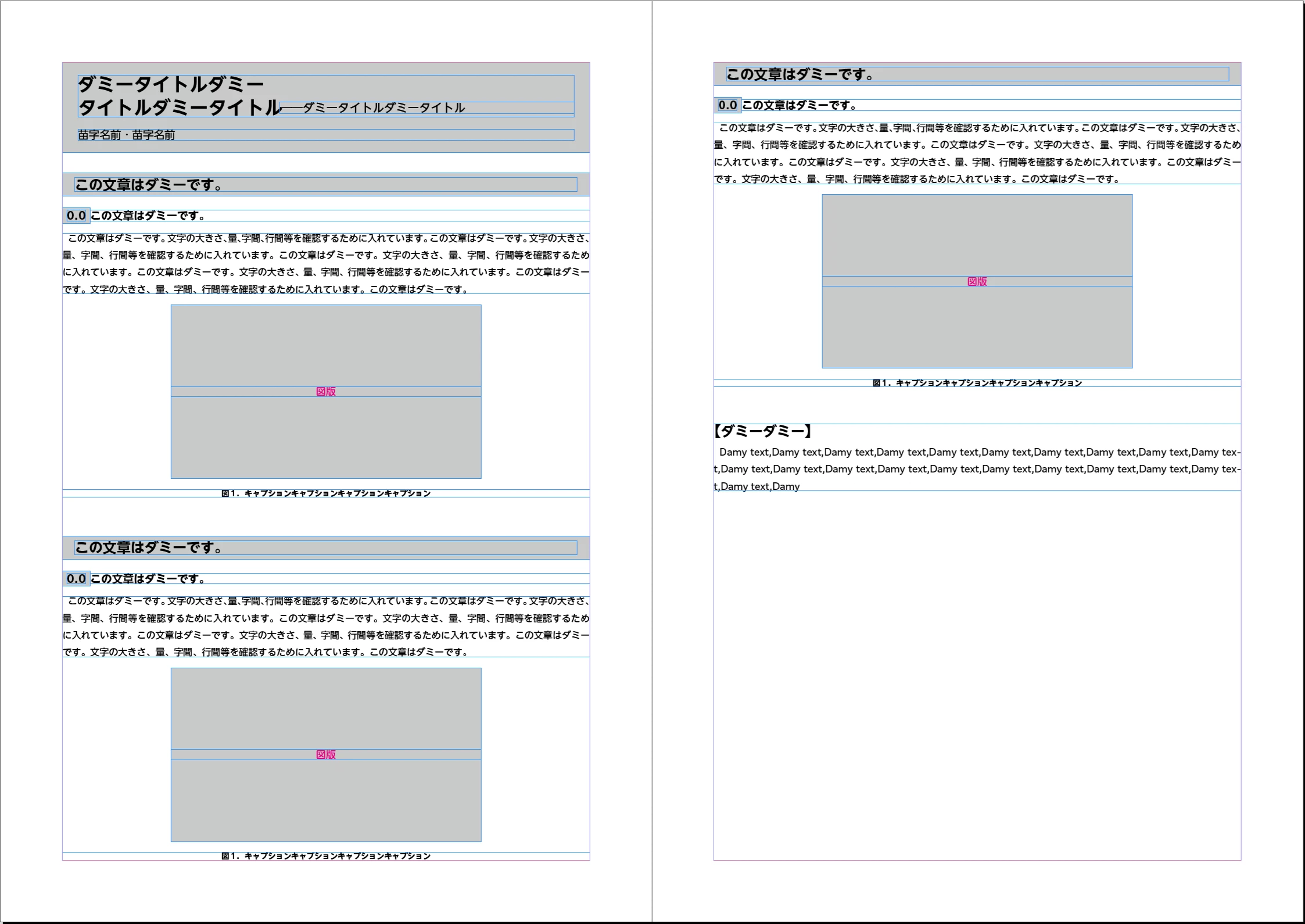

テキスト自体をすべて選択し、「選択アイテムを置換」にチェックを入れた状態で、添付の読み込みオプション(スクショ1)で配置をしたところ、せっかく整えていただいたスタイルが外れてしまいました(スクショ2)。
またスタイルのオーバーライドを消去すると、文字のフォントも設定しているものから変わってしまいます(スクショ3)。
