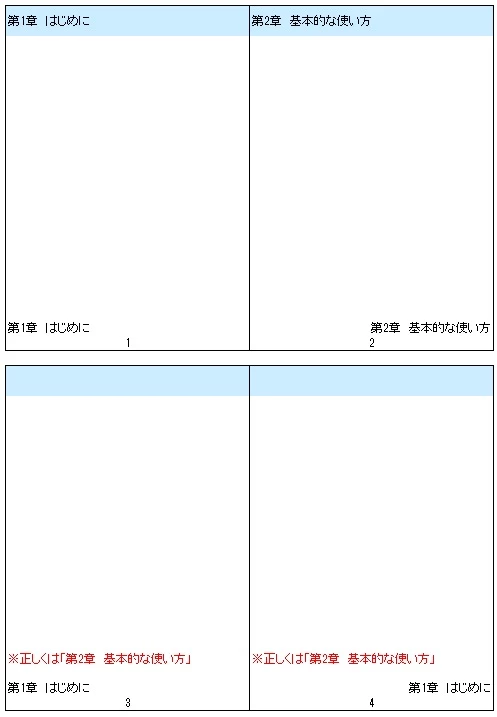

テキスト変数を使ったフッターの作成について
①OSとバージョン:Windows 10
②製品とバージョン:InDesign CC 2015
③質問:テキスト変数を使ったフッターの作成について
フッター作成についてご教示ください。
見開きのページに、「テキスト変数」の「ランニングヘッド・柱(段落スタイル)」を使って、
そのページの見出しが表示されるフッターを作成しました。
フッターに表示させたい見出しの数は基本的にはページごとに1つなのですが、
見出しがない場合もあります。
(1つの見出しに対して内容が3ページある場合は、1ページ目だけに見出しを載せているため)
今回お聞きしたいのは、後者のケースです。
見開きの1ページ目に1つの見出しがあり、2ページ目にも1つ見出しがあり、
3ページ目と4ページ目は2ページ目の続きのため見出しを入れていません。
このとき、3ページ目と4ページ目には2ページ目の見出しをフッターに表示させたいのですが、
1ページ目の見出しが表示されてしまいます。
よい解決方法がありましたらご教示お願いいたします。

    hicozouAuthor
    May 30, 2018 7:45 AM UTC
    Subi Omu様
    ご回答ありがとうございます。
    教えていただいた方法を試したところ、正しい見出しの内容がフッターに反映されました。
    ところが、新たな問題が出てきました。
    連結した3ページ目と4ページ目の見出しのテキストボックスに、見出しの段落スタイル(背景色の設定あり)
    を適用できなくなりました。
    最初の質問で提示したサンプル画像のように、背景色をつけたいのですが…
    テキストがない見出しには、スペースを1つ入力し、それに対して段落スタイルを適用しています。
    連結させた3ページ目と4ページ目の見出し用テキストボックスには文字入力ができず、
    段落スタイルも指定できなくなっていて困っています。
    (フッターに見出しが反映されるということは、テキストボックスに段落スタイルが適用されている
    ということなのだと思いますが、色はなく…このあたりのしくみがわかりません)
    そもそも、「テキストがないページの見出しの部分は、スペースを入れてそれに対して段落スタイルを適用」という方法が
    よくない気もしており、もっとよい方法はありますでしょうか?
    段落スタイルさえ適用できれば、教えていただいた方法で解決できそうです。
